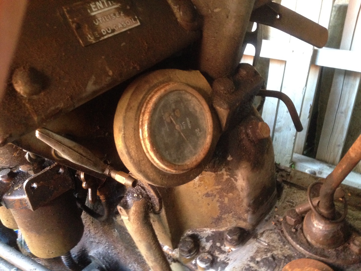

pour le compteur je dois avoir de la m..dans les yeux, je le vois pas :D :D :D :D haha
Re: Et un de plus, petit gris diesel en haute marne
Message par Fabrice ff30 » 18 Oct 2017, 14:15
c'est normal JC, Labodatko l'a vite démonté pour ne pas se le faire piquer haha
sans rire.... tu ne le vois pas? mais... déjà... où regardes tu? :shock:

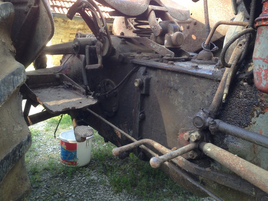

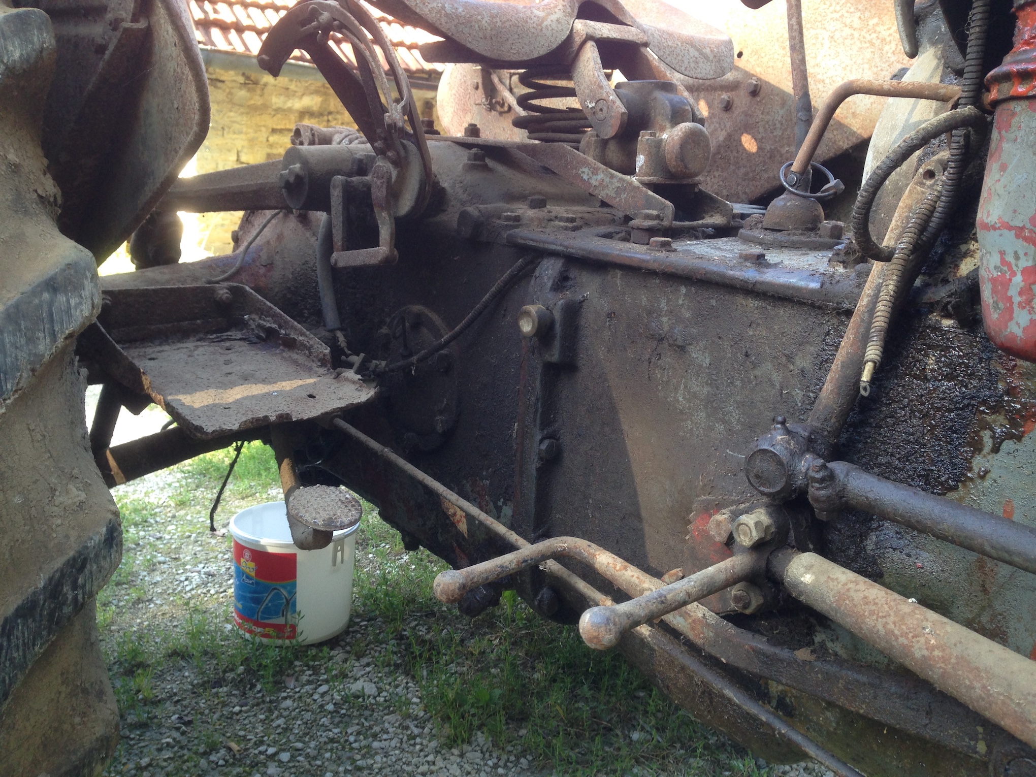

le support principal est la... première photo, en bas a gauche sur la palette, mais il me manque le support arrière qui j'imagine, se fixe sur la trompette droite.

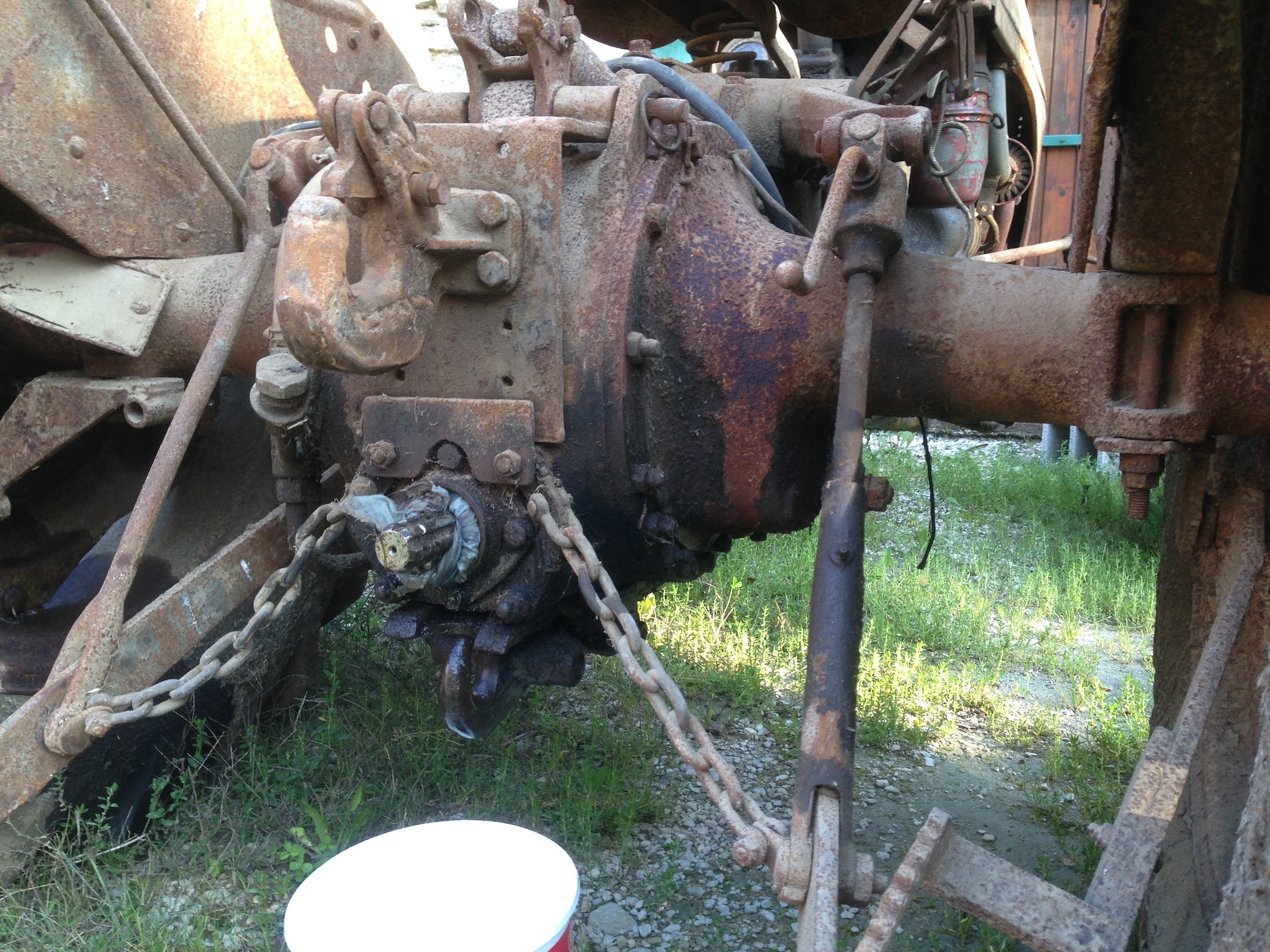

la fuite à la PDF, c'est réparé: j'ai pas compris le montage existant... le joint feutrine frottait sur une bague non solidaire de l'axe et sans étanchéité entre les deux.
du coup la bague ne tournais pas par rapport au joint et ca pissait l'huile entre elle et l'axe.
J'en ai usiné une autre (ca tombe bien c'est mon bouleau) qui crabote sur la cannelure + un joint torique, et j'en ai profiter pour changer les diamètres et mettre un joint a lèvre du commerce a 4€.
c'est au top!

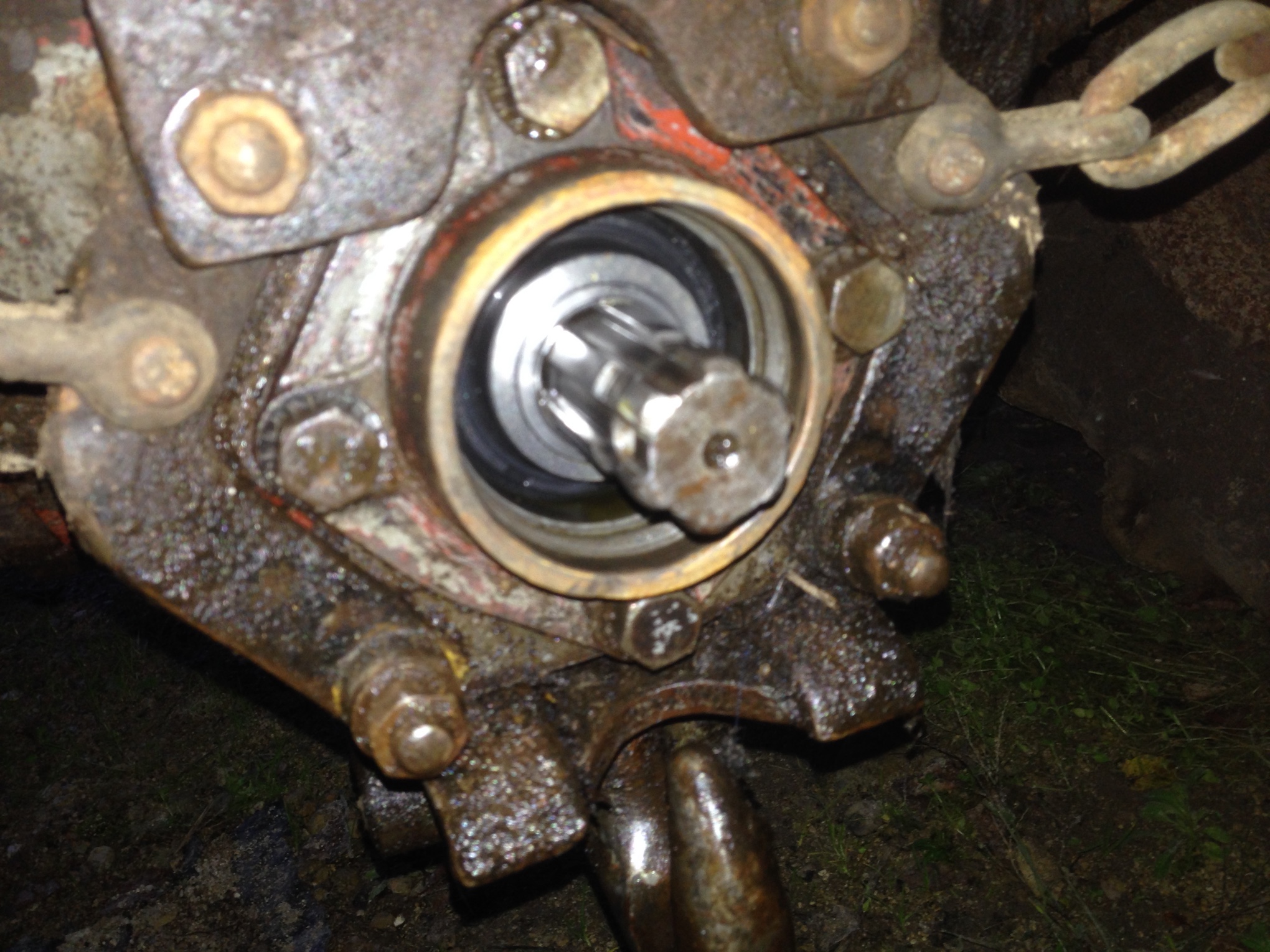

puisque vous êtes gourmands, voici d'autre photos...
...si par hasard vous pouvez au passage m'apprendre d'autres trucs
la modification de l'étanchéité de la PDF

Adaptation Propre sur la prise de force!

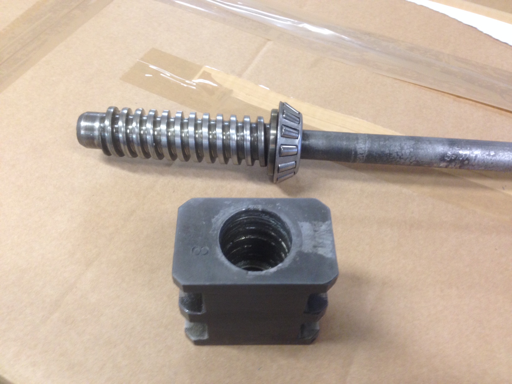

a peine inscrit et à discuter tracteur, et voila qu 'un client se pointe a mon taf, nous consulter pour refaire une piece de tracteur ancien...
Aller je pose la colle, de quel tracteur et quelle piece?
un indice, c'est un peu hors sujet puisque c'est pas du MF
Message par webmaster » 19 Oct 2017, 17:11
boitier direction ?
Message par Labodatko » 19 Oct 2017, 18:34
Oui boîtier de direction... donc là le filetage trapézoïdal de la noix est complètement mort. Bien joué!
