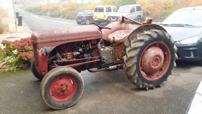

Notre Ferguson TEF date de 1956. Il est arrivé hier à la maison et déjà, nous avons vidangé le moteur, changé filtres à huile et gasoil. Nous avons remplacé également des vis de purge et des joints défectueux.
Nous rencontrons un problème avec la durite d'admission d'air qui est tout simplement coupée. Une commande sur internet a été faite mais déception à la réception, le pas de vis ne correspond pas. Et personne ne sait de quel pas il s'agit. Et nous en avons rencontré des professionnels !!! Bref, nous tentons une réparation de fortune mais sans grand espoir. Si quelqu'un peut nous conseiller, qu'il n'hésite pas. :-)
La vidange a permis de diminuer la fumée. Elle a quasiment disparu une fois la chauffe faite. Par contre au démarrage, c'est tout le contraire !!!! Il est bon de fermer toutes les fenêtres ;-)
Une fois le problème de la durite réglé, notre grand défi va être de remettre en fonction le levage. On se doit de changer l'huile qui est à ce jour Très Très bizarre !!! La prise de force fonctionne, c'est déjà çà de pris.
Et dernier gros problème recensé, la troisième vitesse qui ne passe pas. Mais avant de m'y atteler, j'ai de quoi faire ....
Voilà notre petite présentation ...

Bonjour alex bienvenu a toi et ton tef éfectivement il a un belle bouille ton ptit gris bravo pour ton achat.
Quand tu parle de la durite d'admission, tu veux sûrement parler de celle qui part du colecteur d'admission au carter des culbuteurs ou de celle qui part du venturi et qui va à la pompe à injection ?
Re: TEF Du 54
Message par parisalex » 29 Oct 2016, 07:19
Bonjour Damsou,
La durite est celle qui part du venturi à la pompe d'injection.
La conséquence : régime moteur plus élevé. Avant de regarder la membrane, je me dois de refaire cette durite.

Alors durite réparée semble tenir le coup. Un bon nettoyage du reniflard a également atténué les fumées. On avance on avance !!!!
Et pour la troisième, le gag, ils ont tout simplement mis le levier dans le mauvais sens grr .... 10 secondes pour la réparer yeaaa
