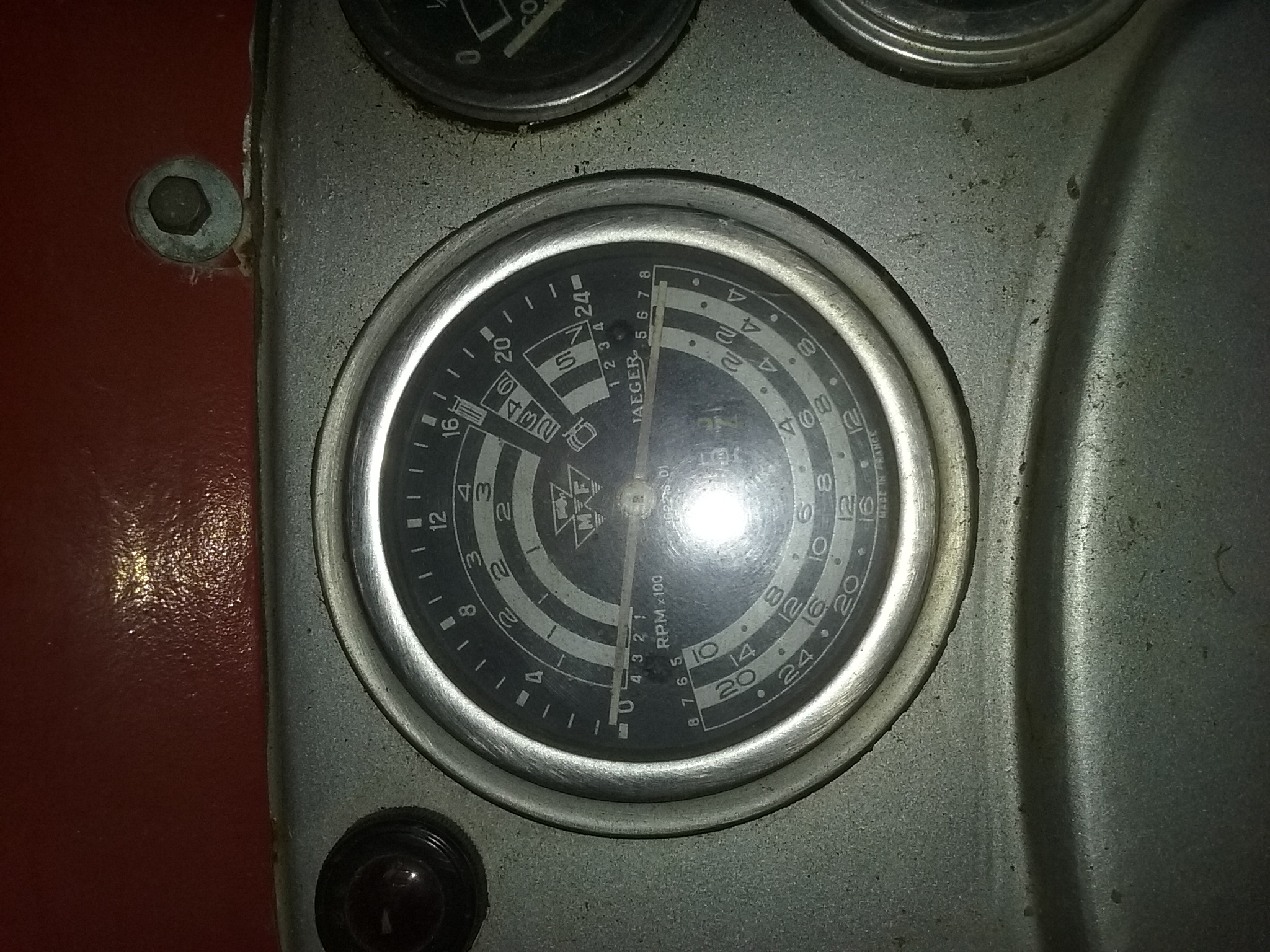

Pour mon 165 MK III équipé du A4 212 le symbole représentant la prise de force est figuré sur le repère 1700 du compte tours.

Aurez tu une photo s’il te plaît ?

Merci massey 37 je viens de regarder j’ai le même repère je ne savais pas que cela représenté la prise de force. Sur le repère 20 c’est quelle symbole ?

Le régime nominal pour la poulie d'entrainement d'une batteuse, scie circulaire...

Bonjour si je comprends bien je dois mettre le régime sur le symbole de la pdf ou je peux m’en servir en dessous ? Car sur ma fendeuse il y’a d’inscrits 540trs min max. Je ne connais pas la démultiplication

Pour avoir un fonctionnement optimal de ta fendeuse et avoir une valeur de 540 T/mn à la prise de force tu dois amener le régime moteur du tracteur à 1700 T/mn. Un régime moteur plus bas ou plus élevé ne sont pas conseillé pour la pérennité de la pompe qui équipe ta fendeuse. Un régime trop bas ne permettrais pas de fendre correctement et la pompe forcerai en permanence, un régime trop élevé serai néfaste à la durée de vie de la pompe et peut rendre la fendeuse trop nerveuse donc dangereuse.
