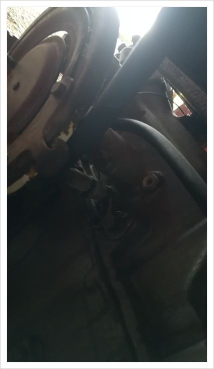

2 eme
mf 122 2-min_opt.jpg (22.73 Kio) Consulté 25141 fois

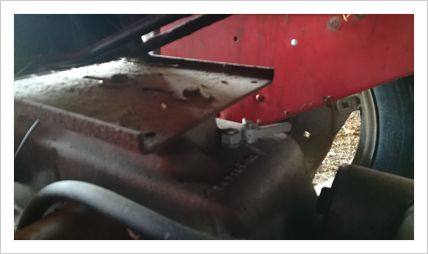

bonjour à tous ,
je découvre votre site et j'avoue que je suis impressionné par la qualité des réponses ! je suis un bleu niveau mécanique / utilisation et j'avoue que cela m'aide énormément .
heureux propriétaire d'un MF 122 depuis 3 mois , après avoir juste changé la batterie pour qu'il démarre plus facilement( j'ai trouvé 1 solution pour cette petite panne , je suis content :) ,
je me posait la question de l'utilisation de ses deux molettes , petite avec graduation , l'une sous le siege et l'autre sur le côté droit en bas du siege . Pourriez vous m'en dire plus ?
en vous remerciant,
LAURENT
1 ere
mf122 1-min_opt.jpg (15.34 Kio) Consulté 25141 fois

il s'agit de la vitesse de descente du relevage et de la rapidité de "réponse " du contrôle d'effort.
En utilisation normale, les deux doivent être positionnées sur rapide.
Explications ici à la page 5
http://vieux.tracteurs.free.fr/pdf/MF_825_122_130_systeme_hydraulique_relevage.pdf

Un grand merci pour cette réponse rapide et claire .
Bien à vous :)
