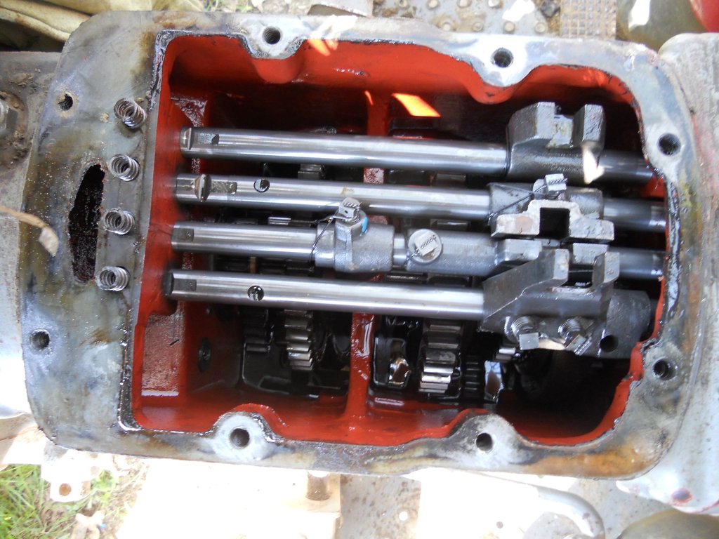

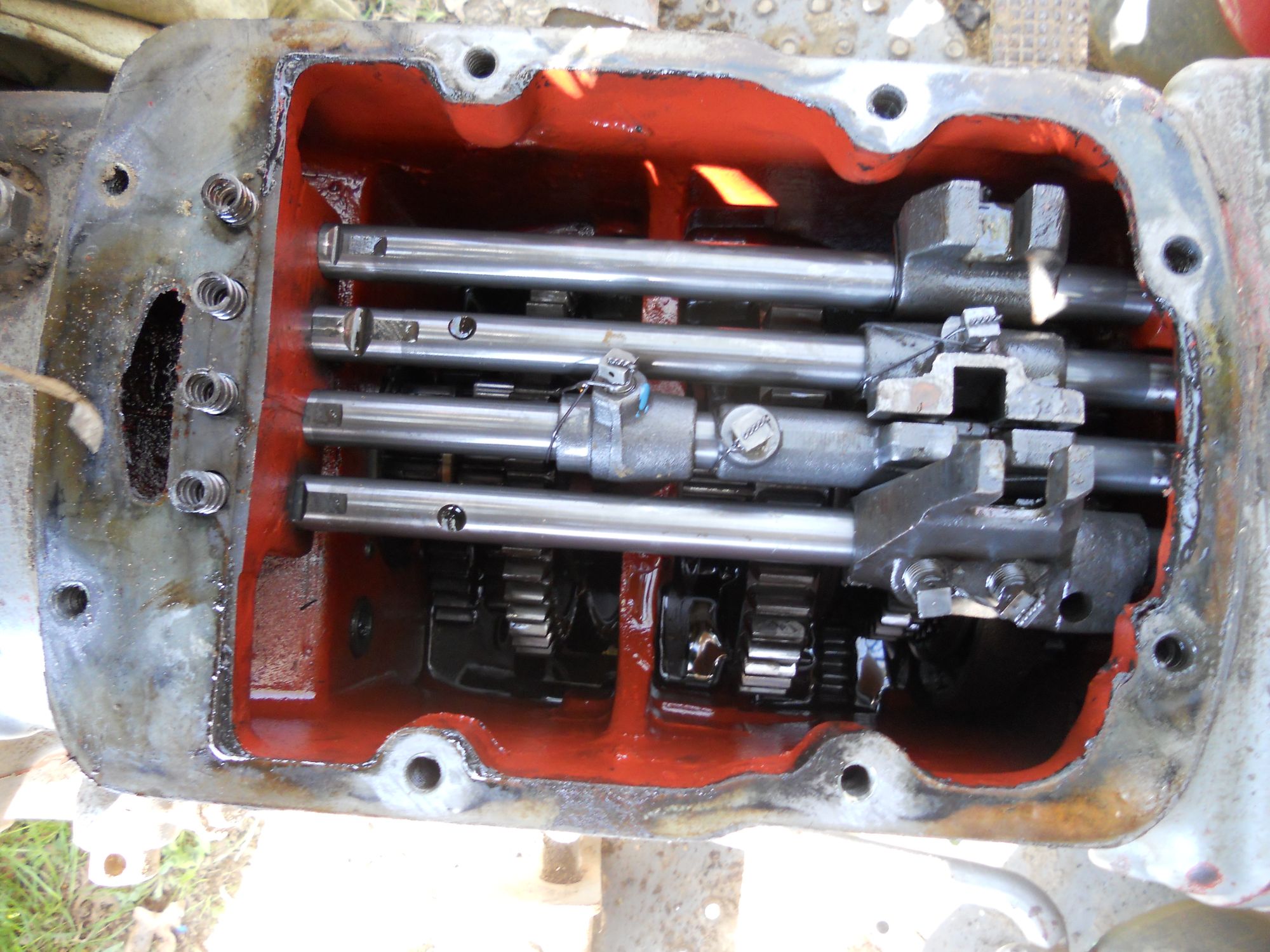

Depuis ce weekend le levier est remis à sa place et tout est remonté, cela marche très bien et ce grâce a vos conseils! Alors encore merci à tous pour votre aide!!
La face cachée de mes leviers
Et celle de la tringlerie

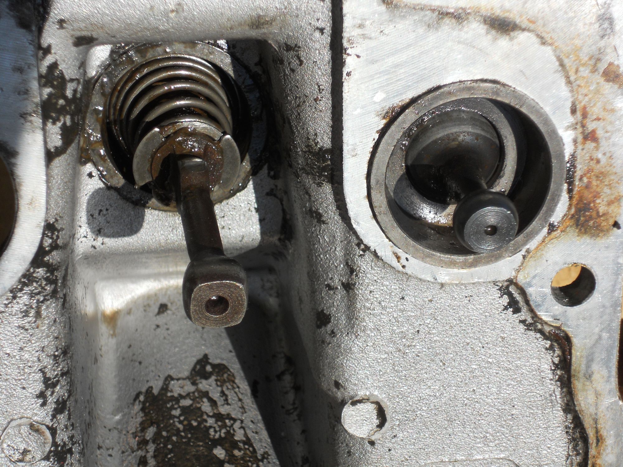

Message par rodolphe » 23 Avr 2015, 11:29
VOICI L ENDROIT OU TON LEVIER EST USE
CELA RISQUE DE SE REPROUDUIRE
