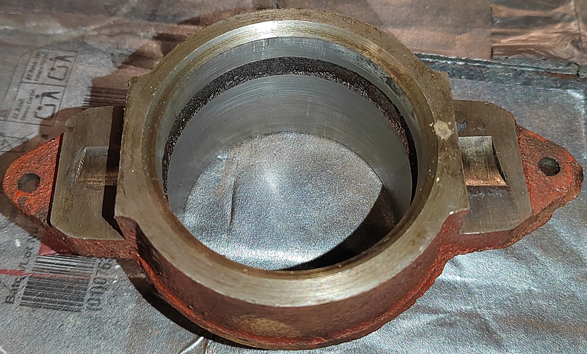

J'ai démonté la butée d'embrayage; que pensez-vous de son état ? Les creux sur les cotés sont-ils d'origine.

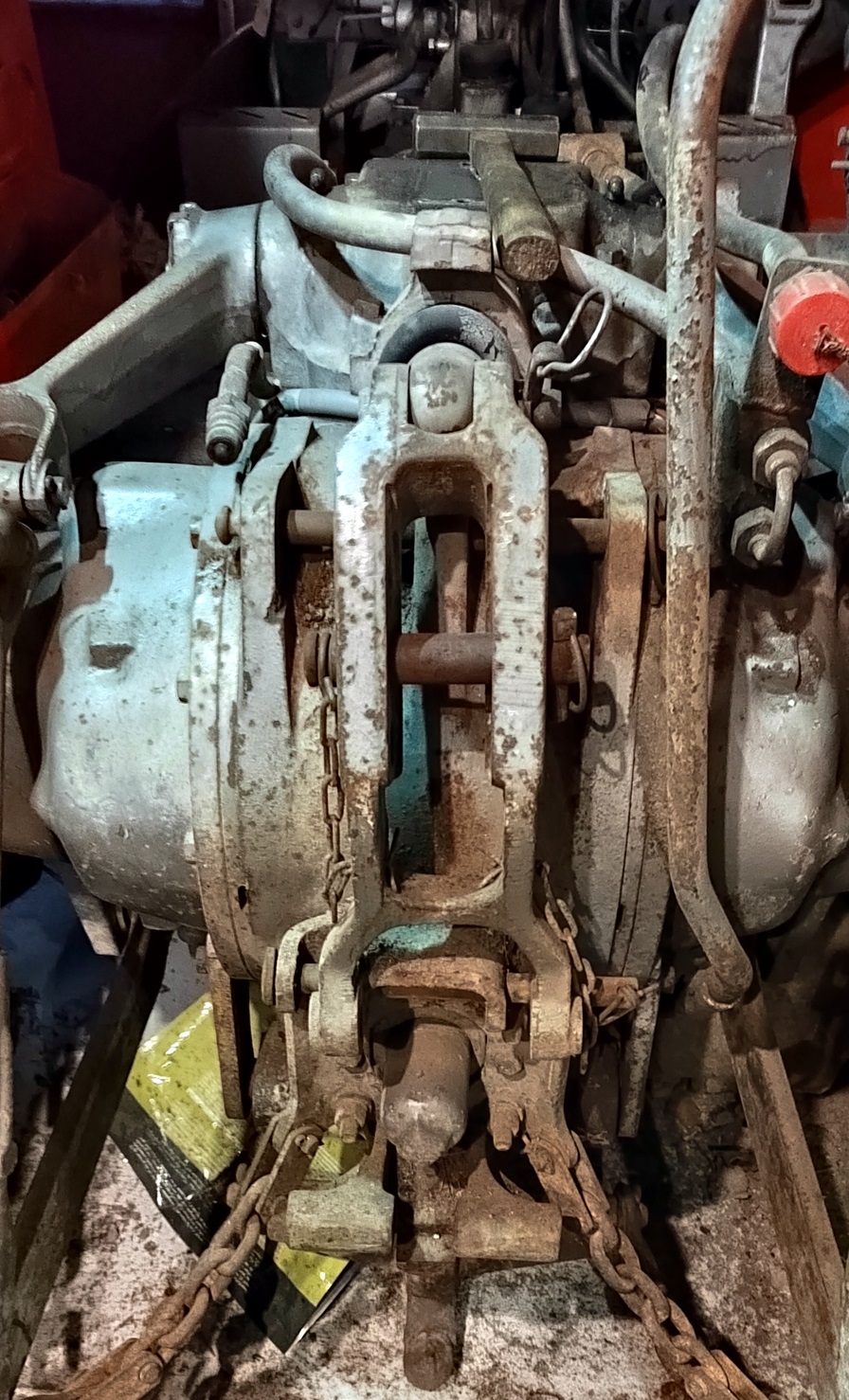

J'attaque la partie hydraulique en attendant les pièces.
Le distributeur est grippé et en piteux état, les durites aussi.
Vaut-il mieux tenter de remettre en état ou remplacer par un kit neuf ? Si oui, avez vous des références ?
