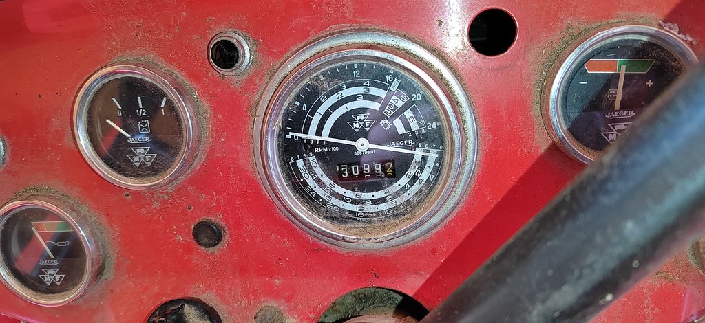

Voici quelques photos supplémentaires :
Vue du tableau de bord :
Les différentes pédales (l'accélérateur a été coupé à la mise en place de la cabine) :

C'est vrai que les pédales sont comme neuve! S'il a vraiment 3.000h c'est intéressant.
