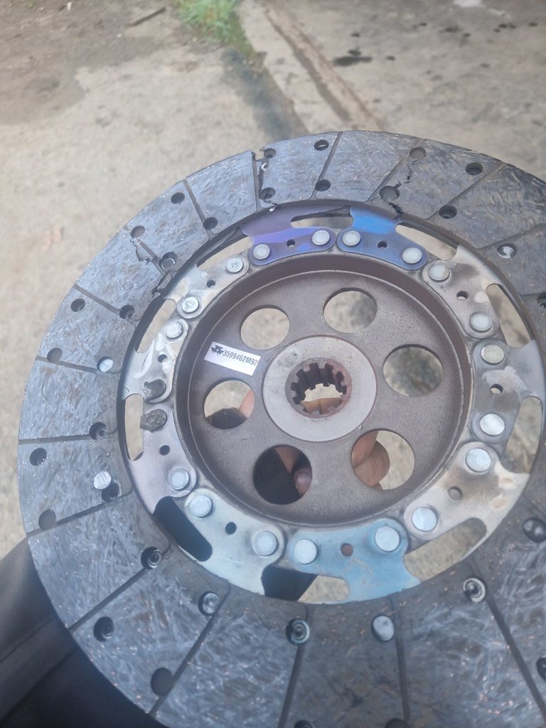

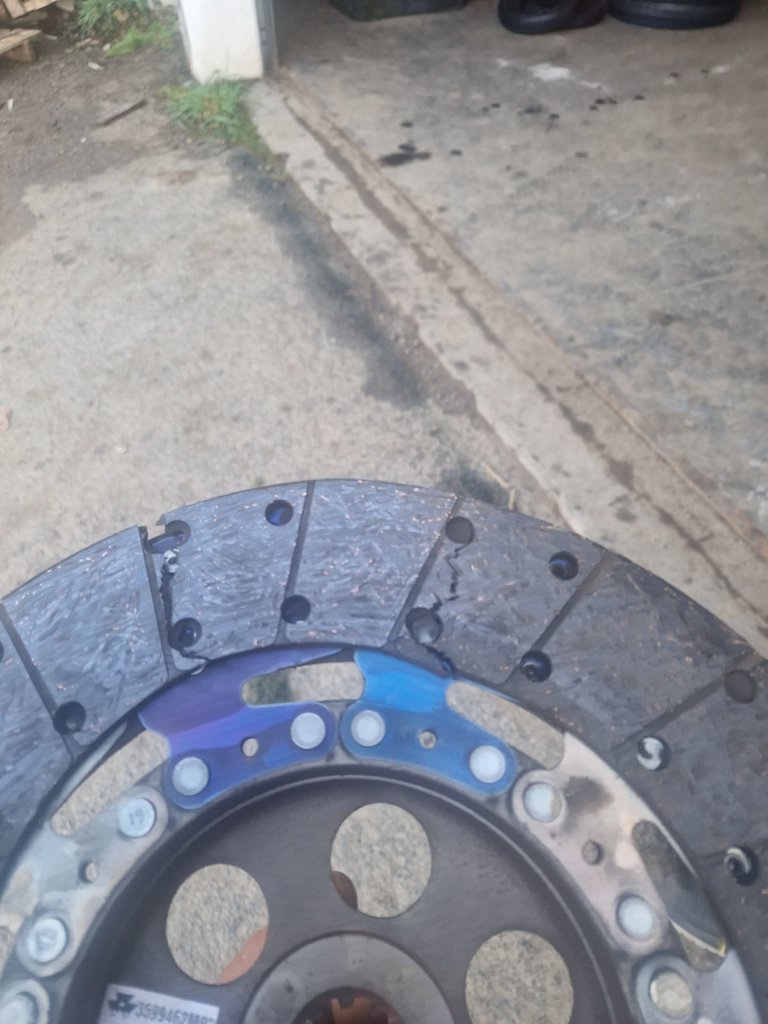

Un ami a démonté son embrayage et a eu la surprise de le trouver abimé. Il se demandait ce qui avait pu causer ca

Ton ami a du vraiment le malmener son tracteur pour exploser la garniture du disque
Peut être qu il a fait faire un stage 3 au moteur et du coup trop de puissance transmise au roues haha

Il à l'air neuf, je suppose qu'il venait de le remplacer et l'a redémonté par ce qu'il ne fonctionnait pas? Pour aider ce serait intéressant de savoir dans quelles conditions c'est arrivé. :)
Défaut de fabrication dans le disque? Sinon l'état de surface + la planéité du volant moteur et du plateau d'embrayage seraient les premières choses que je vérifierais. Il n'y a pas de ressort cassé ou autre dans le mécanisme?

Il a l air neuf mais il est bien usé quand meme.. il dit qu il etait peut etre monte de travers mais je vois pas comment…a froid impossible de passer la 1 ere
