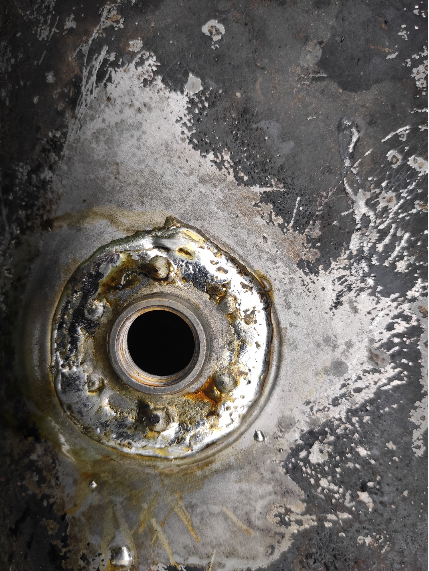

Bonsoir à tous,
Sur notre 188, depuis l'utilisation du GNR, il y a une fuite une fuite au niveau de l'embase de la pièce rapportée qui est rivé sur le réservoir.
Ce n'est pas le robinet ni le joint du robinet mais plus haut que ça fuit.
Je ne sais pas trop comment colmater une telle fuite, si quelqu'un a une idée ?
Est-ce que une soudure à l'étain serait envisageable ?
D'avance merci
Francois

Bonsoir à tous,
Suite à réparation de l'embrayage, j'en ai profité pour souder à l'étain la sortie du réservoir.
Rempli d'eau (1 cm du bord) cela se fait très bien, le réservoir doit être galvanisé.
Plus aucune fuite à présent ....
Francois
