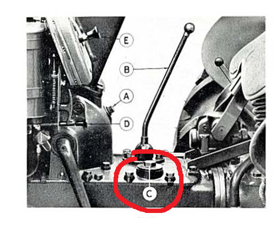

Message par marcus13 » 23 Avr 2025, 16:14
une question toute bête d'un novice qui n'a pas trouvé la réponse à son souci :
la jauge de niveau d'huile du relevage de mon tea20 est en dessous du mini
j'ai cherché où compléter le niveau, et je n'ai pas trouvé :(
ce serait sympa de m'éclairer sur ce souci, une photo serait bien sûr un plus pour m'aider à localiser l'endroit du remplissage :D
Bien cordialement

Message par Juillard » 23 Avr 2025, 18:43
un bouchon de remplissage pour les 3 compartiments (boite, pont et relevage)
C'est le gros bouchon a coté du levier de vitesse
LE C

Message par marcus13 » 23 Avr 2025, 20:31
mercib
je croyais que l'huile de boite pont et l'huile du relevage étaient de viscosités différentes, et avaient donc des bouchons de remplissage différents :oops:
bonne soirée et un grand mercib

Message par Juillard » 24 Avr 2025, 18:03
marcus13 a écrit:mercib
Oui même huile, par contre il y a bien 3 bouchons de vidange, un pour chaque compartiment.
