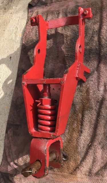

Message par guillaume_69 » 01 Nov 2020, 09:23
Salut Vdor,
Pour ton attelage, je vais regarder mais j’ai peut-être quelque chose pour toi, dont je n’ai pas l’utilité, et qui était sur mon FF30 lorsque je l’ai acheté. Je regarde ça ce matin et te dis.

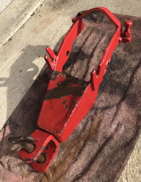

Message par guillaume_69 » 01 Nov 2020, 14:02
Voici l’affaire. Je n’en connais pas l’origine, mais c’est du très costaud et plutôt ancien. Ça permet d’avoir un point d’attache « haut ». Je suis du côté de Lyon également (69870).
Dis-moi si cette pièce t’intéresse. :wink:

Message par vdor » 01 Nov 2020, 15:12
Merci, je te fais un mp !
