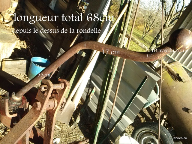

Message par lebricolou » 02 Déc 2019, 12:03
Voila comme promis et tout le forum pourra en profiter a bon escient respect

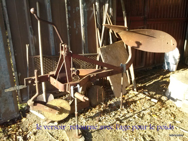

Re: Manivelle charrue
Message par lebricolou » 02 Déc 2019, 12:05
une autre
Message par lebricolou » 02 Déc 2019, 14:49
Bonjour!
la il faut que j'aille revoir ça au champs ,mais a vue de nez ça doit faire 25mm de diamètre ,ou base toi sur le diamètre de la vis qui te reste ,ou su tu dessoude proprement le diamètre de la tige!
la longueur total 68cmm,le grand morceau droit fais 55cm,le morceaux de 17cm et le morceau avec la boule 10cm,je vais tenter de faire un dessin si ça passe

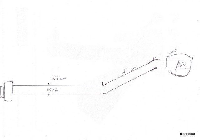

Message par lebricolou » 02 Déc 2019, 15:43
voila

Message par Rantanplan » 02 Déc 2019, 21:09
En fait c'est cette cote que je souhaiterais :
Message par lebricolou » 03 Déc 2019, 16:52
Bonjour respect
a vue de nez ça doit faire douze cm mais je vais vérifier cela demain et je te répond
Message par lebricolou » 04 Déc 2019, 10:40
Donc a vue de pif 12 cm et mesuré avec un mètre(étalon) cela fais 12.5cm pour l'entre axe de la manivelle
