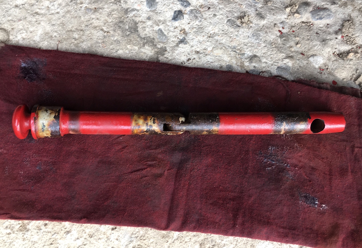

Je rencontre une première difficulté pour retirer la chape d'attelage pour y installer le bras de blocage du crochet ramasseur, l'axe supérieur (le long) est impossible a retirer, y a t-il une particularité? ou est il soudé par le temps?
J'imagine qu'il doit sortir par la gauche?

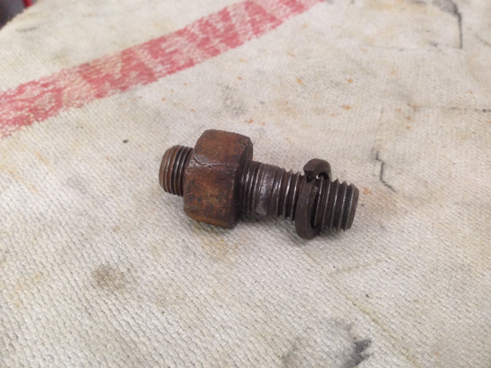

Seconde question? pour la fixation sous le pont il y avait en place quatre vis, mais elles me paraissent bien courte pour tenir un attelage, quelqu'un a t il une opinion...?

Alors concernant l’axe que l’on voit au premier plan sur ta photo, je te confirme que je l’ai enlevé récemment en tirant dessus tout simplement, sans outil.
Si il s’agit de celui situé à l’arrière, là, je ne saurais te répondre.

Pour l'axe, normalement, il s'enlève tout seul.
C'est un axe articulé, comme sur la photo du lien.
http://fr.sparex.com/axe-articul-eacute ... 14-70.html
Il faut peux-être l'aider un peux :lol:
Pour les boulons sous le pont, tu dois les remplacer par des goujons avec rondelles et écrous.

La partie droite de mon axe (avec le trou pour la goupille) bouge légèrement, alors que la partie de gauche(la tête de l'axe) est complètement fixe, je commençais à me dire qu'il était cassé en son milieu... Par contre cela signifie qu'il est bien grippé du coté gauche... :(

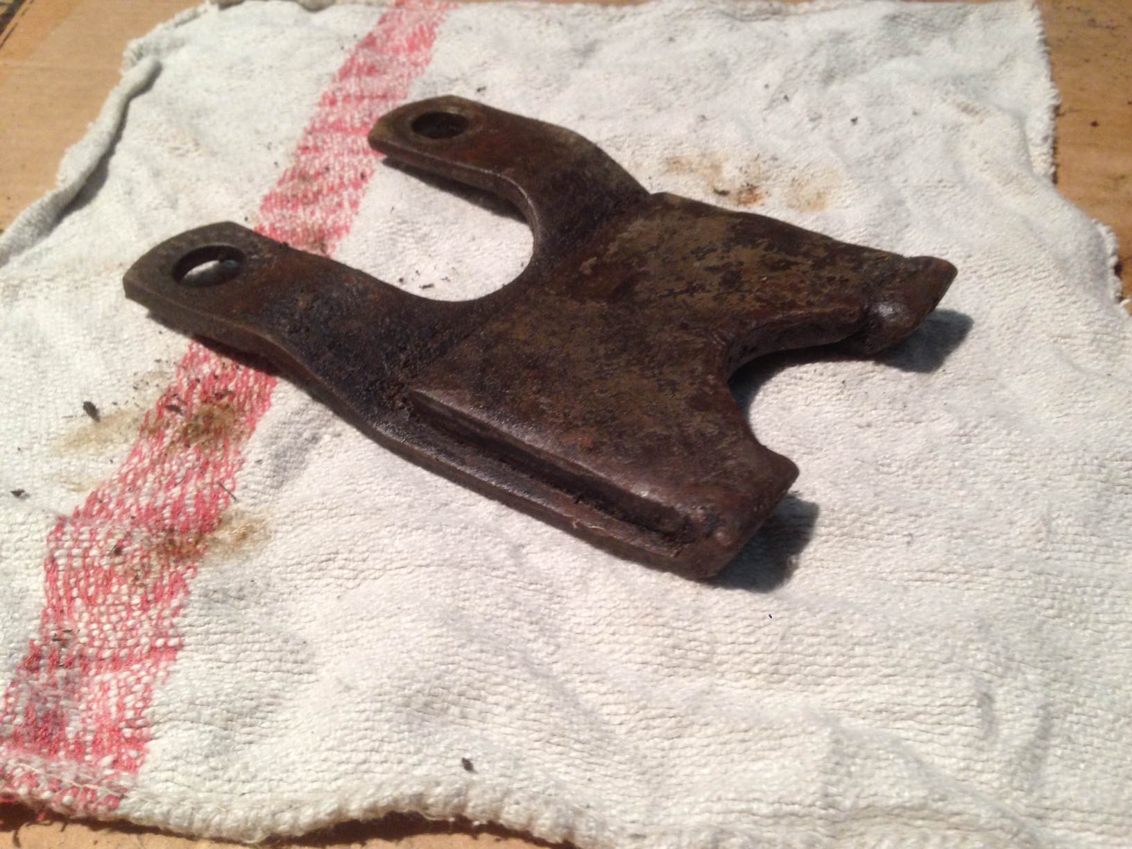

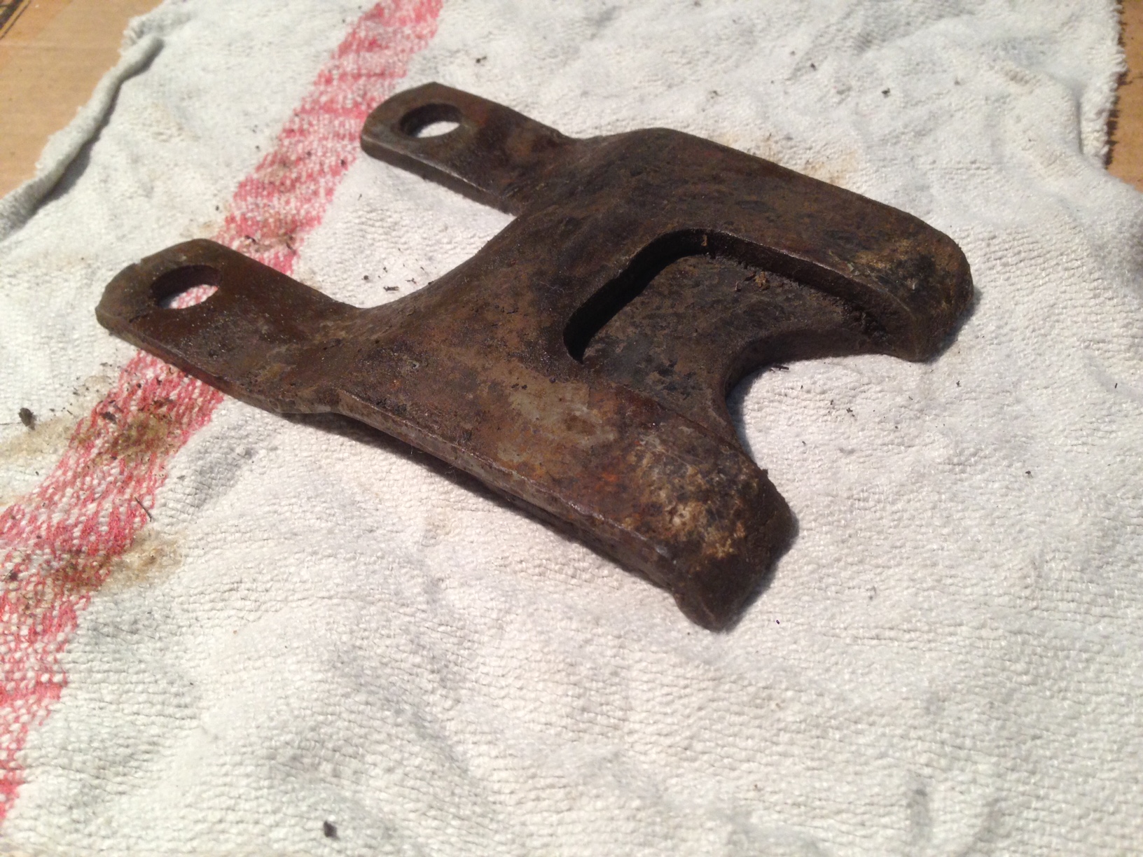

Merci aussi pour le dessin du crochet, je vais m'atteler à trouver des goujons qui vont bien, par contre je n'ai pas la "tôle= N°7 avec mon crochet, elle a son importance j'imagine?

Alban14 a écrit:. Par contre cela signifie qu'il est bien grippé du coté gauche... :(
...ou bien tordu... puisqu'une gueule de loup est monté dessus, j'imagine que ca a déjà pu bien tiré.
En ce qui concerne les goujons, c'est mieux d'en avoir puisqu'ils permettent de prendre sur un maximum de filet du taraudage sur le pont.
Sinon on peut mettre un boulon plus grand...
Je commande la plupart de ma visserie sur ce site https://www.bricovis.fr/std/accueil.php . Il y a du choix!
Sache que là où je bosse, on pourrait te fabriquer les goujons sur mesure... mais bon qui dit sur mesure dit "assez cher".
Moi aussi je me constitu cet attelage complet... il me manque les tirants et le T de verrouillage du crochet Hitch.
Attention pour info, quand ta remorque est attelée, tu dois mettre ton axe n°5 dans le trou du crochet pris avec les tirants, pour répartir la charge de ta remorque sur le relevage.
Ne pas le laisser comme sur l'ilustration, la charge pourrait arracher ces fameux goujouns

Il est surtout monté d'origine et n'a jamais été déposé...depuis les années cinquante du coup!

Est ce que quelqu'un possède la tôle N°7 sur le dessin et pourrait me faire un croquis avec les dimensions que je puisse la refaire?

Message par Labodatko » 20 Fév 2018, 17:28
Oui du coup j'ai ca a la maison...
je te fais un plan rapidement

contre-plaque crochet Hitch déplié.pdf
(42.08 Kio) Téléchargé 1498 fois
Salut Alban
voila les côtes que tu voulais
sur le deuxieme plan, tu as la tôle de 6 avant pliage. c'est a l'echelle 1 donc tu peux t'en servir de patron si tu veux
j'ai aussi controler mes goujons
ils font 60mm de long avec coté pont, un filetage 5/8 UNF de 25mm de long, et coté écrou, un filetage 5/8 UNC de 30mm

Message par guillaume_69 » 24 Fév 2018, 10:48
Ah je n’avais pas vu la flèche blanche sur ta première photo!
Une fois enlevé, il ressemble à ça cet axe. Articulé en effet, pour pouvoir le mettre ou l’enlever malgré un espace restreint.

guillaume_69, merci aussi! c'est effectivement cet axe qui est bien grippé!!et peu de place pour taper dessus avec l'aile.

pour sortir ta bielle brisée, tu peux passer une broche dans le trou de la goupille et ainsi faire levier doucement doucement pour le faire tourner sur lui même en mettant bien du dégrippant.
tu peux aussi, à l'aide d un jet en bronze, taper de l'autre coté pour "décoller" la rouille et ça devrait sortir ensuite.
par contre à mieux regarder ta photo, avant de forcer.... dévisse les 2 vis du bas du crochet qui permette son immobilisation sur le carter du pont, ainsi tu trouveras de la mobilité et cela enlèvera la contrainte sur la bielle brisée.

J'arrose de dégrippant régulièrement...je fais exactement ce que tu me conseilles.
Je n'ose pas trop forcer, en rotation, de peur de tordre le petit axe qui fait la liaison entre les deux parties. Cette première partie "bouge", clairement la partie grippée est la tête de l'axe.
L'axe n'est pas en contrainte, j'ai desserré ou enlever tout ce qui pourrait gêner.
