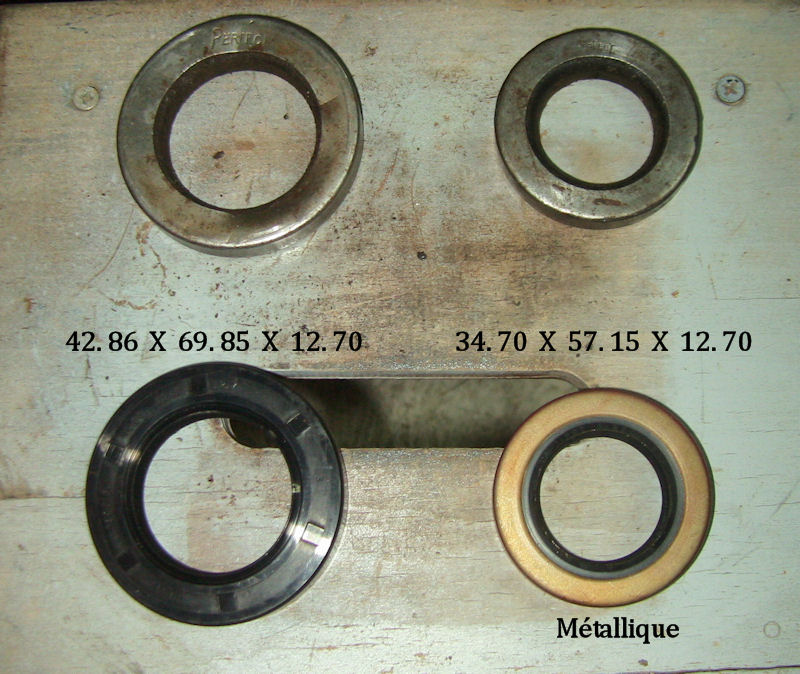

Après avoir fait le tour ( grand tour ) des fournisseurs de joints spy ( Massey n'en fait plus) j'ai de nouveau contacté cet aprem http://www.mecakit85.fr et :o , il peut me les fournir ( joint n° 5 et 15 armature métal comme à l'identique) avec un délai d'une semaine pour 29 €.
Mais attendons pour voir.

J'ai commandé les 2 joints pour la somme indiquée ( port compris) mais rectificatif, un seul serait à armature métal.

Message par Alan 202 » 29 Nov 2010, 17:15
Petite suite pour la restauration:
Joints spy reçus dans le délais.
Après présentation ceux ci ont l'air de convenir

Message par VINCENT » 29 Nov 2010, 18:34
Le Ferguson étant d'origine anglaise :lol:
Cela donne en pouce :roll: :roll:
1" 11/16 = 42,8625 mm
2" 3/4 = 69,85 mm
1/2" = 12,7 mm
1" 3/8 = 34,925 mm :oops:
2" 1/4 = 57,15 mm
1/2" = 12,7 mm
:wink: :wink: :wink:

Message par Alan 202 » 29 Nov 2010, 19:27
Bonsoir Vincent
34. 700 mm = 1. 3661 pouce ( vérif effectué avec un convertisseur.)
très très proche des 1.367 donné par Marc

Message par VINCENT » 29 Nov 2010, 23:33
Les anglais ont choisi comme unité de mesure des longueurs le pouce.
comme sous multiple ils utilisent les fractions de pouce:
1/2.....3/4......5/8.......11/16.......
J'ai beau reprendre les fractions de pouce possibles, le 1/128ème voir même le 1/256ème
cette cote "métrique" de 34,700 mm ne correspond à aucune fraction de pouce???
