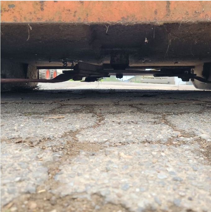

je ne parle pas de gyro avec plusieurs rotors, mais un gyro qui a un rotor (un axe vertical) et de 3 à 5 lames dessus
genre celui-ci qui a 3 lames :
je me demandais si cela ne broyait pas mieux ? ou si quelqu'un avait déjà utilisé ?

Pour ma part j ai fait acheter un girax 3 lames à mon cousin et en comparaison à mon Howard 2 lames, le 3 lames a plus de couple lorsque l on rentre dans du plus dense ou du plus grossiers genre buissons etc.. par rapport au 2 lames.

Donc on peut déduire que l'ajout de lames donne de l'efficacité sans fragilité
En te lisant peut on en deduie que l'on fait la même chose qu'avec un autre gyro ?
PS : je pense que plus de lame doit aller avec plus de puissance pour brasser le tout
