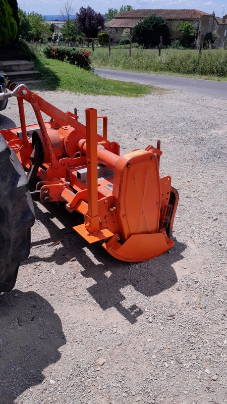

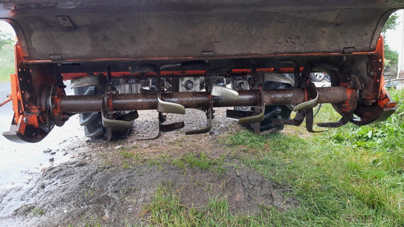

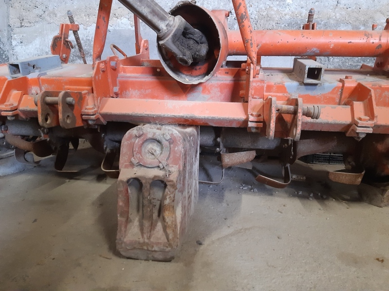

Nous avons fait l acquisition d un rotovator Howard HA de 155cm de travail.
Après un bon nettoyage:
Maintenant il reste plus qu a faire un entretien en profondeur pour pérenniser cette outil.

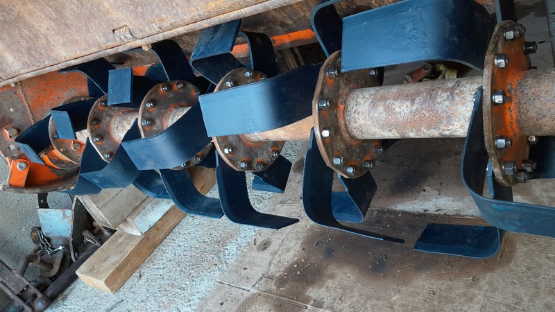

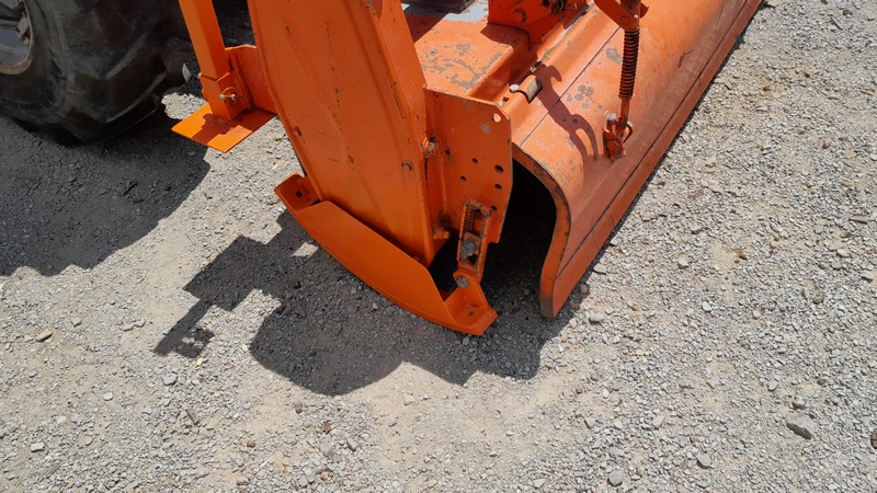

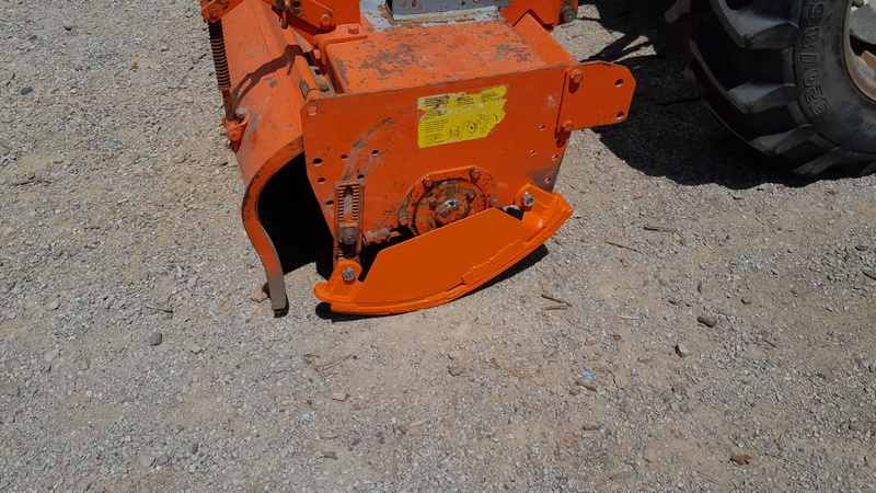

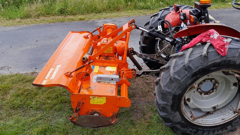

Après un entretien complète des pièces d usures:
-Patin gauche et droite
-Lames neuves
-fabrication d un pieds
-réglages des chapes d attelage et des fixations des patins;
-Vidange et nettoyage du carter de chaîne et du boîtier.
Il prêt pour un long moments.
