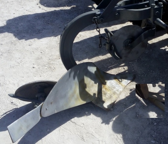

J'ai récupéré une charrue labours en planche pour mon petit gris. C'est une 12 BB mais qui n'est que partiellement complète. J'ai également peur que les versoirs ne soient pas d'origine (TRIPLEX 34).
Je cherche désespérément depuis deux jours le catalogue des pièces de rechanges pour connaitre les références des pièces manquantes, sans succès. Si quelqu'un l'aurait ce serait super (pdf, scan...).
Sinon je cherche également à la compléter pour la remettre en état. Connaitriez-vous un bon site qui vend des pièces adaptables (car je pense que de l'original ne se trouve plus) ? Ou encore possédez-vous ces pièces là (en occas ou neuf) ?
Je recherche:
- deux rasettes et leur support,
- deux socs bec de canard en 12",
- la roue de sillon en entier
- les contres sep avant et arrière.
Merci de votre aide
Emmanuel

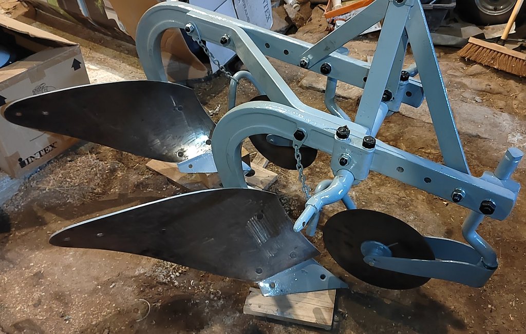

Message par Manu820 » 28 Sep 2022, 15:10
La charrue a maintenant meilleur mine.
En effet Pascal, j'ai reçu un soc Huard, à part l'entraxe des trous de fixation rien ne va.
Mauvais angle, mauvaise inclinaison et bien trop grand. Pourtant c'est un soc 12" et la charrue est une 12". A croire qu'ils ne mesurent plus au même endroit.
La charrue est belle mais inutilisable tant que je n'aurai pas trouvé quel soc lui mettre.
Je prends toutes les bonnes idées.
Emmanuel

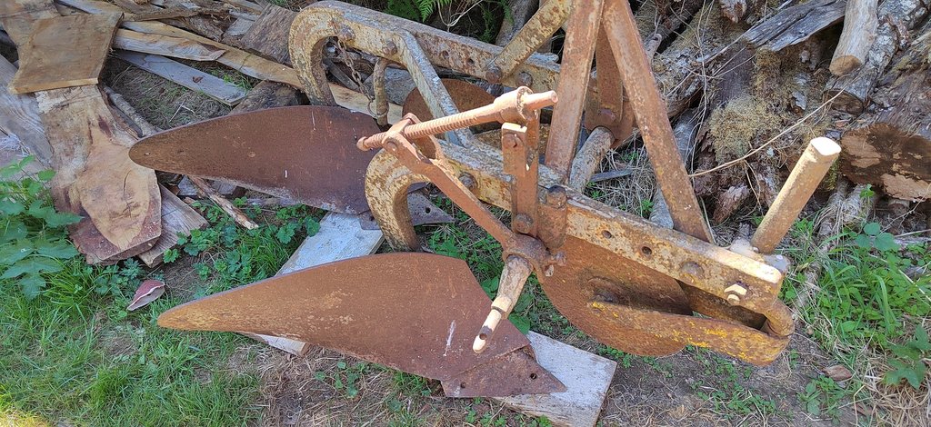

Message par Manu820 » 29 Sep 2022, 18:02
Bonsoir Fabrice,
En effet il me manque les socs et contre seps et la roue de sillon.
Je pensais faire un talon avec une chute de contre sep de la même manière que ce que j'ai sur la charrue de mon Staub PP6.
J'ai trouvé deux contre seps que je pourrai adapter moyennant quelques découpes et perçages.
Non ce n'est pas un modèle à carrelet, le soc redescend du côté du contre sep.
C'est censé ressembler à ça:
Sans titre.jpg (98.19 Kio) Consulté 10308 fois
Mais j'ai remarqué que les versoirs ont été changés (ce sont des triplex et non les versoirs d'origine)
Je cherche encore

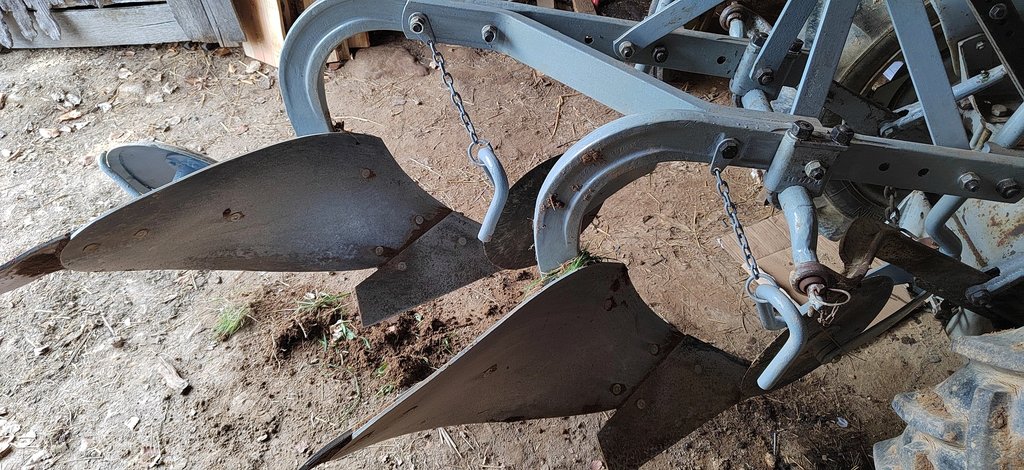

Message par Manu820 » 29 Avr 2023, 20:25
J'ai trouvé une donneuse d'organes pour ma charrue.
Après quelques réglages, ça marche du tonnerre.
Il me reste à fabriquer des rasettes.

Message par Fabrice ff30 » 29 Avr 2023, 20:28
Bonsoir Emmanuel
Super que tu as réussi à trouver des pièces sur une charrue donneuse et que tu as pu faire un labour bravo
