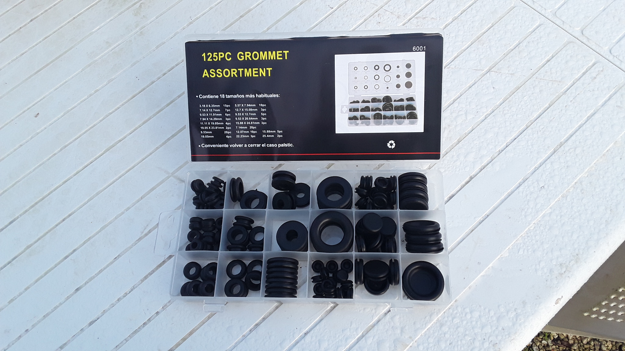

Message par patou18 » 18 Déc 2020, 10:26
Voilà ce que j'ai commandé sur le net, c'est du " t'chin t'chin " mais ça fait l'affaire, tu as aussi dedans des passes-fils genre bouchon, pratique pour obturer un trou de visite ou le percer à la dimension du fil ou de la gaine.
tape -- passe-fils -- tu vas en voir de toutes sortes, env 7 à 8€ la boîte envoi compris. Compte env 2 à 3 semaines pour le recevoir.
Pour mes phares, j'ai la gaine spirale métallique origine, pas trouvé le bon caoutchouc, passe pas dans le trou, coupé un passe fil en 2 peint et collé par l'extérieur sur le phare.

Message par Polo82 » 18 Déc 2020, 21:34
Bonsoir et merci de vos réponses. J'avance doucement à mon rythme, mais j'essai d'être méthodique et organisé.
La boite de passe fils et très intéressante.
Concernant les caoutchoucs qui s'intercalent entre les phares et la corroierie, je vais suivre ton idée et les découper dans une plaque. Ce qui me chagrine c'est que ce joint n'est pas plat et vient envelopper le support du phare. Je tacherais de faire au mieux.
