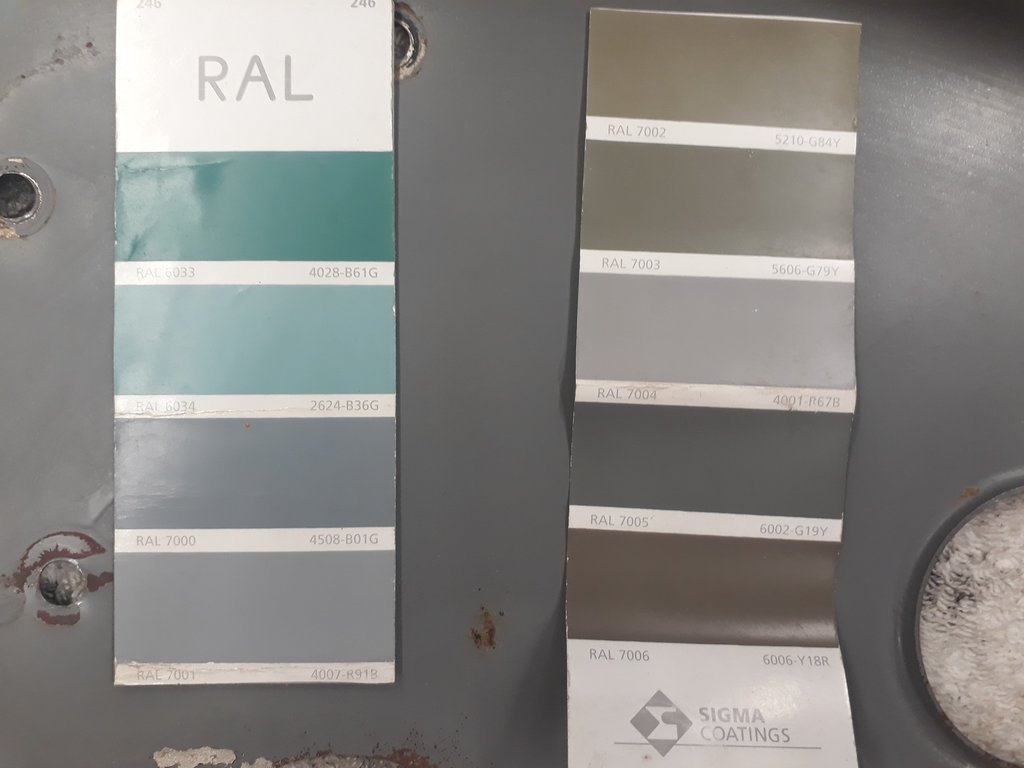

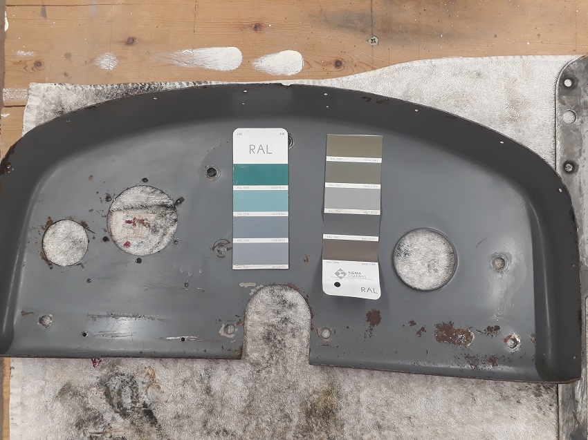

Message par bruno tacq » 30 Nov 2021, 21:30
Voici une photo de l'arrière du tableau de bord de mon donneur de pièces.
Couleur qui n'a pas trop souffert de temps.
Ca pourra peut-être te donner une idée, mais comme le dit Fabrice, c'est une photo.
Le RAL 7000 ou 7001 semble être les plus proches.
Tu peux trouver des photos du " pépère d'Alan" peint en RAL 7000 ICI viewtopic.php?f=41&t=6142&start=1280
