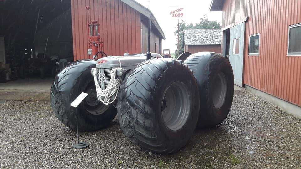

Souvent sur le forum, dans les questions ou les réponses, on dit -- rien de tel qu'une photo -- donc mercib webmaster lol

Sympa pour la photo :D

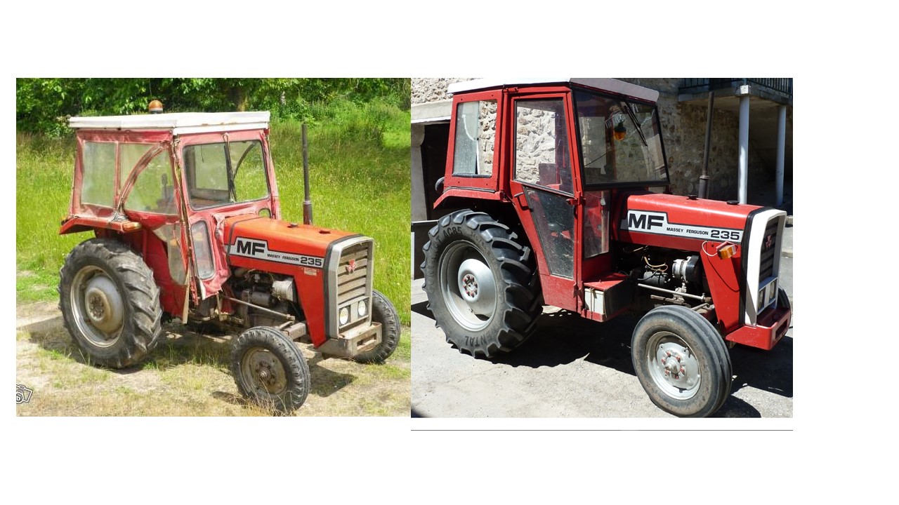

plus sérieusement..... côté look ca peut etre plus sympa. Sur la photo, a gauche la monte normale d'un 235, a droite la mienne
le tracteur a 10 000 heures, et je suis sur que ca fait au moins 6000 h qu'il a cette taille a l'arriere
t inquiete ca lui fait moins de mal qu'une charrue ;-)

Merci pour le retour et le conseil.
Beau tracteur avec sa cabine que tu as, ça " habille " les pneus neufs. Un trateur refait avec des pneus usagés, c'est comme être avec un beau costard et des vieilles pompes lol
