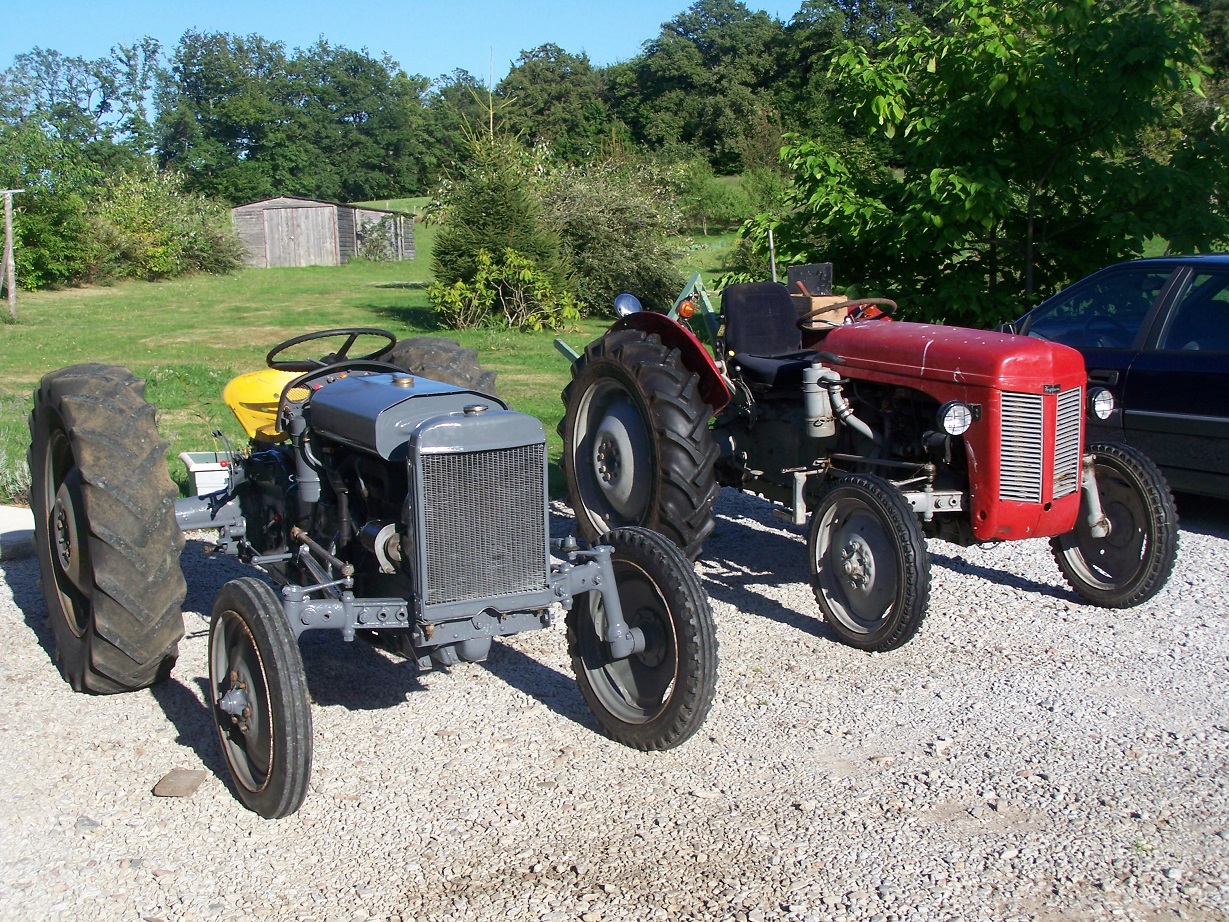

J'aimerai augmenter la motricité de mon TEA 20 en remplacant les 2 pneus arrière, actuellement des 11.2/28. Quand j'ai acheté mon TEA 20 actuel, il était équipé de pneus plus gros, mais usés, mais je n'avais pas relevé à l'époque leurs dimensions (vendus depuis). Quelqu'un sait quel taille maxi on peut monter ? je pense que les anciens pneus etaient du 1.6/28 mais sans aucune certitude.

Bonjour. A vue de nez c est du 13.6 diagonal qui est monté sur ta photo.
Mais ces pneus sont très déformés sur ces jantes fines.
Tu ne gagnes pas plus d adhérence dans ce cas précis. Je te conseille du 12.4.
Si tu veux encore plus d adhérence opte pour du 12.4 en radial et non en diagonal.
