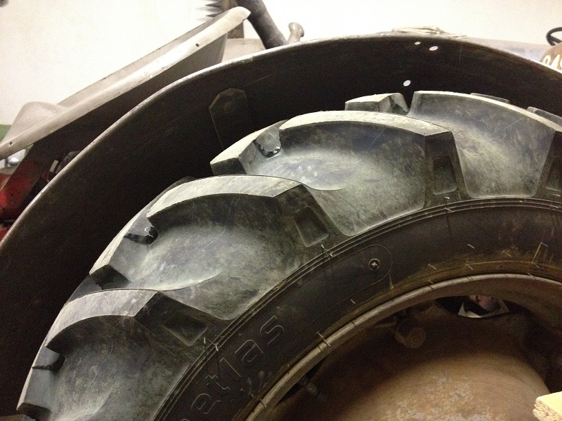

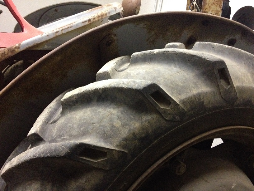

voici des photos.
9r24 d'époque en kleber, tu vois que le pneu est moins "haut"
9.5r24 de nos jours en petlas, quasi la meme largeur, un peu plus haut forcement.

Sur mon vigneron j'ai monté des 11,2 je n'ai aucun problème avec si ce n'est que je peux pas mettre le tracteur dans la largeur la plus étroite car les pneus touchent l aile

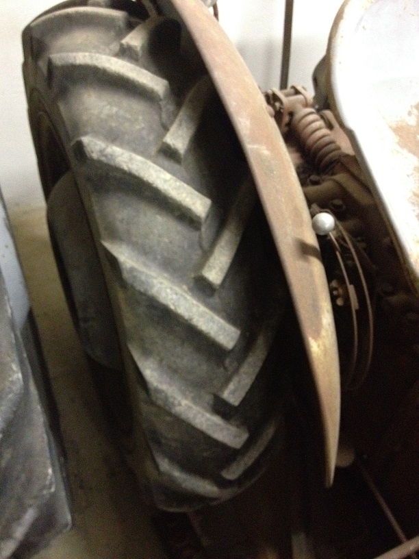

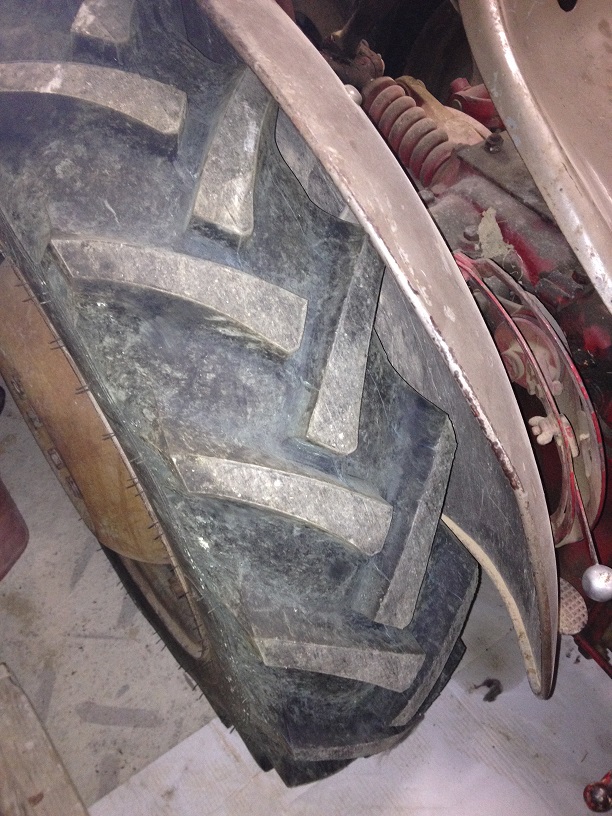

Voici quelques photos du début, d'autres vont suivre:

Suite:
