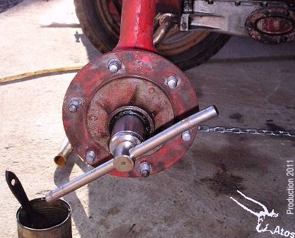

Moi, j'ai fait comme ça :
Serrage de l'écrou à fond, puis desserrage d'1/8ème de tour avant de goupiller.
J'ai du le lire quelque part sur le manuel d'atelier.
