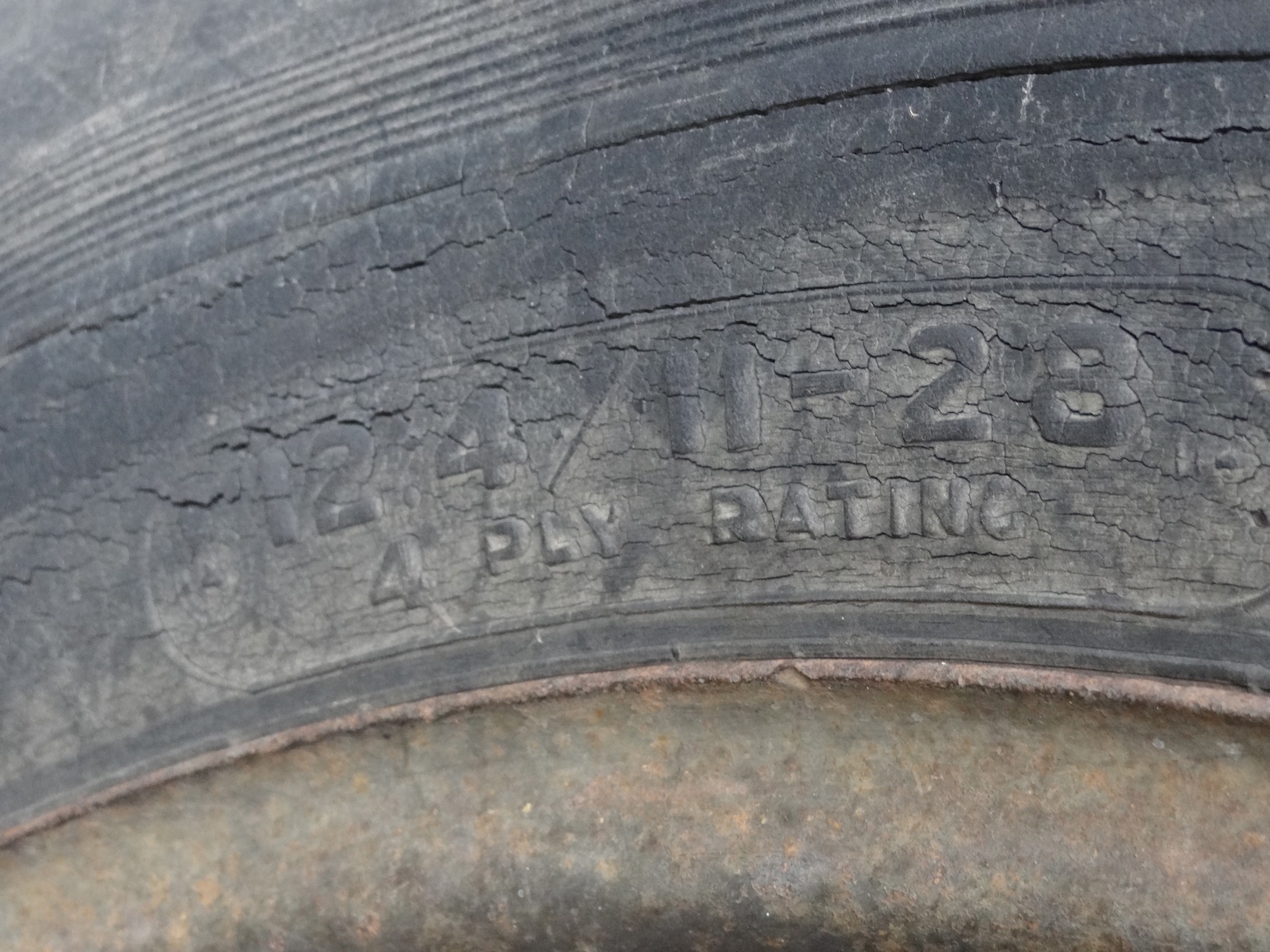

j'envisage le remplacement des quatre pneus de mon MF 35. Ce n'est pas du luxe,ces pneus ont environ 25 ans. Les pneus arrières sont craquelés, comme la terre un été sans pluie. Je me suis attelé à comprendre les dimensions. Si j'ai bien compris en parcourant le forum, il faut traduire les anciennes mesures par des nouvelles.
Sur mes pneus arrières, il est inscrit : 12,4/11-28 -4 fly rating Good Year. Je pense que 12,4 est la largeur du pneu en pouces, 11 la largeur de la jante toujours en pouces et 28 son diamètre encore en pouces.
En langage contemporain çà doit être du 320/85R28 pour un pneu de 12,4 pouces et du 280/85R28 pour un pneu de 11,2 pouces.

Voici l'allure des pneus . Il est temps de les changer car ils deviennent dangereux. Personne pour me faire part de ses choix de monte."Ben tant pis" ! Vous avez peut-être mis les pneus hiver pour aller à la neige .
