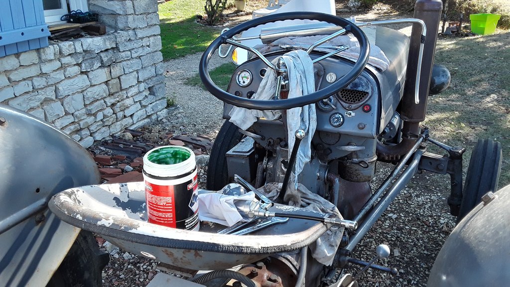

Message par patou18 » 05 Oct 2018, 22:35
Pas oublier les chiffons, ça poisse partout !
Vous donnes des nouvelles de mes freins. Un tour aujourd'hui, beaucoup mieux, pédale un peu molle, mais les roues bloquent. C'est neuf, je pense qu'après la mise en place des pièces et le rodage garniture, ce sera un peu plus raide et pedale plus reactive. Je reglerais de temps en temps pour ajuster. Aussi, je vous avait parlé de remplacer l'huile du boîtier direction par de la graisse, comme j'ai fait pour les roues AV fini les suintements. Un copain, m'a prêté une seringue pour la vidange, pas été facile surtout à la fin, beaucoup de crasse au fond. J'ai mis la graisse au fond avec ma pompe à graisse, ensuite bourré avec une lame de scie à métaux pour que ça pénètre bien les engrenages. J'en ai mis env 600grs réajusterais s'il le faut. A tous mercib pour vos messages et bon week-end

Pas d'excuses massey, c'était de la discution comme d'habitude sur tel ou tel sujet. Pas de blem de ce côté. Répondu à ton sujet sur la graisse c'est tout, sans arrière pensée. Je serais tombé sur un pot d'une autre marque, peut être j'aurais continué avec. Mais vrai que c'est de la bonne graisse, enfin mon avis, je ne connais rien aux grade et catégorie des graisses, il en existe tellement de toutes catégories.
La grosse seringue sur le capot, c'était pour sortir l'huile du carter direction, un pote me l'a prêté, elle servait en atelier ou on montait les châssis de char Leclerc à bourges, autant dire que c'est de la qualité ! La petite pompe, c'est pour mon graissage, m'en suis servi pour pousser la graisse au fond du carter, après bourré par l'orifice. Sur que c'est aussi bien que l'huile, du moins plus pratique pour l'étanchéité, même chose sur les moyeux AV c'est aussi par économie d'achat de joints et autres, je l'avoue, c'est pas le prix des joints, mais tu sais comme moi, que sur nos vieux fergies, quand tu changes 1 pièce, tu te retrouves à changer ce qu'il y a autour !! PAS toucher si ça va lol
