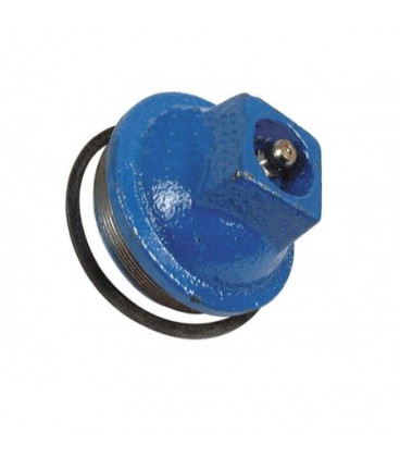

Pour faciliter la tâche il est peut-être possible de remplacer le bouchon à tête carré par un graisseur ( voir le diamètre et le pas de vis... anglais ?) et percer et tarauder le cache moyeu pour y mettre un graisseur.
Qu'en pensez-vous ?

ça existe déjà tout prêt avec le graisseur intégré dedans le carré pour ne pas être abimé.... :wink:

Ouaip, je viens de voir ça: https://www.distribagri.com/pieces-par- ... 1130b.html
Reste à trouver la bonne référence pour nos petits gris.

J'avais bien vu cette pièce, elle existe chez Agriline si on veut être sûr de la compatibilité avec nos "gris". A défaut on doit pouvoir tarauder sue le coté pour ne pas accrocher le graisseur (vérifier l'épaisseur du bouchon).
Je pensais surtout au boulon carré sur le moyeu coté intérieur de la jante car c'est ce roulement qui subit les plus fortes contraintes donc qui mérite d'être bien graissé en priorité, la graisse filant ensuite vers l'extrémité de la fusée.

Message par Fabrice ff30 » 13 Fév 2018, 10:33
Massey 37, à partir du série 100, c'est le montage d'origine.
