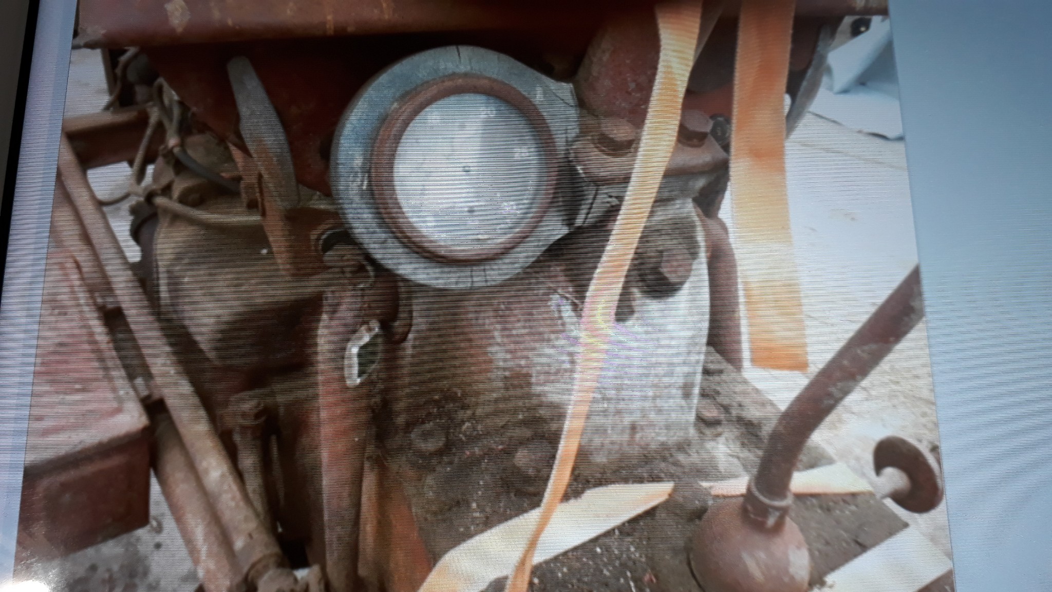

En voilà 1 avec le compteur à gauche et la clé décalée également à gauche.
Ce montage est fait sur un FF30GS
C'est bien ce que je cherche, MAIS sont souvent abîmé au niveau du compteur.
Rare d'en trouver 1 qui fonctionne, verre cassé, donc eau dans le mécanisme qui a rouillé et cadran illisible. Après vu la rareté, même abîmée reste cher !
Nico je devine ta réponse :wink: tout est réparable ! Je sais que tu saurais faire, c'est pas trop ça qui me bloque, c'est plus le prix. En passant, sûr ma question plus haut oublier de demander si : compteur et son câble sont les mêmes pour essence ou gas oil ? Pense que oui mais pas certain. A savoir au cas où je trouve un pour diesel.

Le compteur du FF30DS près de chez moi, est en bonne état
On sais encore bien lire les info sur le cadran
C'est claire que c'est tout a fait restaurable mais c'est compliqué
J'avais fait refaire le cadran de la montre oméga de feu papa, chez un cadranier sa m'avais couté tout de même 200€
Le mécanisme sa va c'est restaurable, mais c'est de l'horlogerie donc compliqué pour un néophyte

Pour le compteur que j'avais en vue, ne se vend pas en pièces détachées :cry: il est sur un tracteur a vendre complet.Tant pis, ce sera pour une autre fois ! un peu déçu tout de même.
