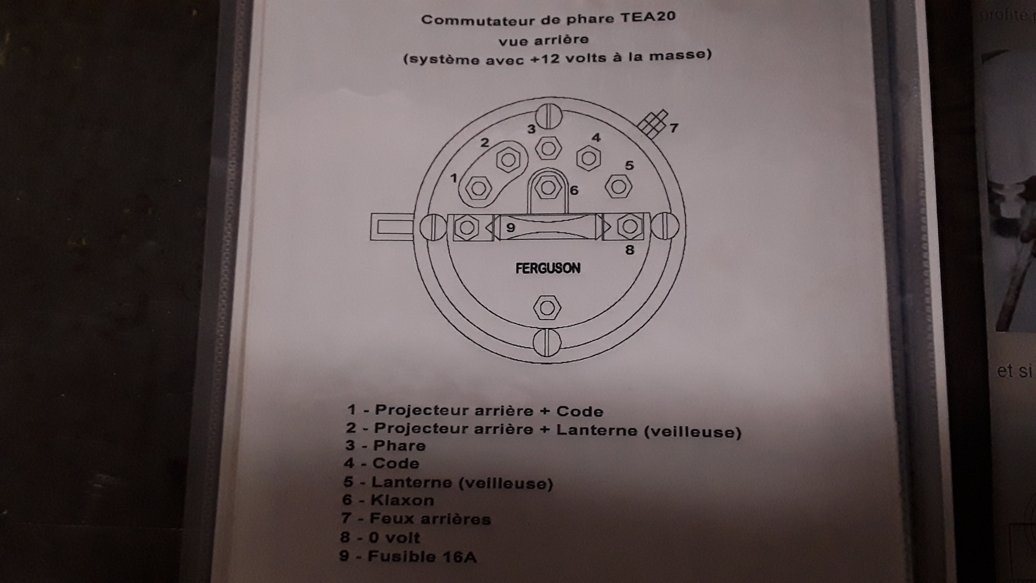

Suite a l'aquisition récente d'un TEF je cherche à la remettre en route.
Le bouton de commande des phares a été changé et je veut remettre l'original. Est-ce celui-ci :
Si oui mon ancien est branché comme cela :
il n'y a pas de fusible et les branchement ont l'air différent
Sur celui que j'ai récupéré les fils sont encore présent avec leur couleur mais j'ai certaine couleur qui ne sont pas sur le mien :
Pouvez vous m'aider ?

Message par Fabrice ff30 » 27 Jan 2020, 18:10
ta première photo montre bien "un" des différents modèles de contacteur d'éclairage de l époque qui étaient sur nos ferguson.
concernant les branchements..... ne jamais se fier à ce qui peut etre branché... depuis les années.... qui sait ce que les anciens proprio ont peu faire...?
le plus simple... un métrix.... tester tous les contacts et les affecter ensuite en fonction de ce que tu voudras brancher.

Si ça peut te servir. Avec le schéma tu peux retrouver les couleurs de fils sur ton circuit existant, en partant de l'éclairage.

Message par LPA12 » 27 Jan 2020, 20:20
Merci de vos réponses
Je vais essayer sa ducoup mais cela suppose que tout les fils soit la
Par exemple pour le préchauffage j'ai bien les 13V qui arrivent au boutons mais ils n'arrivent pas a la bougie (si mes test son bon lol ).

sans schéma, tu peux prendre des fils, une batterie, une ampoule, et tester ton bouton, ainsi tu connaitras tes sorties, et tu n'auras plus qu'ensuite à les mettre à tes phares, veilleuses, klaxon, et plus....
