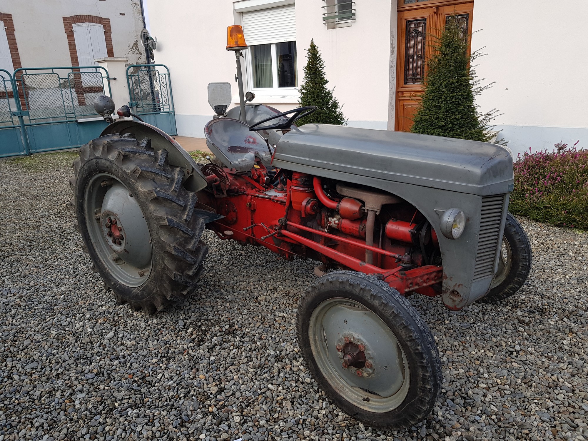

Bonjour à tous.
Je suis possesseur d'un FF30DS de 1953, acheté en 76 à un cultivateur. Il fonctionne parfaitement, je l'utilise très rarement, soit pour aller chercher du bois, soit des matériaux (5 à 7 heures par an tout au plus).
Il est dans son jus, seul changement: j'ai remplacé -question prix de revient- les deux batteries 6V par une de 12V. J'en prends le plus grand soin.
Cependant, il y a quelques petites choses à revoir; dans cette rubrique je signalerai que la grosse lampe jaune d'un des phares avant brille trop peu (lampe à baïonnette diamètre 20mm à 4 ergots).
Introuvable certainement, je voudrais connaître un artifice pour adapter un autre modèle de lampe (jaune si je la trouve).
Je vous remercie pour votre aide.
