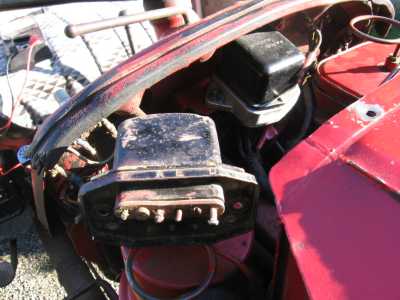

Voici un petit quizz qui s'adresse aux propriétaires de FF30.
Le modèle de régulateur représenté sur cette photo était-il celui monté d'origine sur les FF30 ?
Il n'y a aucun piège, rien à gagner... juste 2 personnes qui ne sont pas d'accord.... l'une dit OUI l'autre dit NON
Merci pour vos réponses !!!

Bonsoir Vincent
J'ai eu quelques déboires avec les régulateurs, tu le sais , je devrais donc les connaître...
Voilà les deux modèles que j'ai tripotés assez longuement
Au premier plan, un LUCAS 6V :wink:
Au second plan un PARIS RHONE 12 V
Celui-là, je ne le connais pas... ça m'aurait aidé pour les branchements :!:
Depuis peu, j'ai monté un modèle " no brand " de chez Sparex... qui régule enfin :wink:
Un grand merci pour tout Vincent :lol:

Bonsoir, sur mon ff30 ds, j'ai le même régulateur.

Bonsoir, j'ai oublié de m'identifier, sur mon ff30 ds, j'ai le même régulateur.

bonsoir a tous j ai le meme regulateur que sur la photo oui c est celui du ff 30 d origine le mien est en panne a bientot michel

j ai le meme regulateur sur mon FF gs et c est le meme aussi que j ai recupérer sur un TEA 20 ..

Message par VINCENT » 26 Mai 2006, 09:45
Merci pour vos réponses 8)
J'ai une seconde question toujours pour les propriétaires de FF30 :wink:
Quelle est la borne de la batterie que se trouve reliée à la masse du tracteur ?
Normalement ce devrait être la borne +.
Mais le schéma de branchement sur le bornier indique qu'il s'agit de la borne -.
Gilles P nous dit qu'il a récupéré le même régulateur sur un TEA ?
Normalement il n'est pas possible d'inverser les bornes + et - quand on branche un régulateur ?
Alors Gilles, la polarité était elle inversée sur ce TEa?
Merci pour vos réponses :wink:

Sur mon FF30DS, c'est bien le - qui est à la masse, mais je ne sait pas si l'intallation electrique n'a pas été modifiée,
je n'ai plus qu'une batterie 12V au lieu de 2 de 6V, le démarreur a été remplacé par une démareur lucas avec pignon couplé à un solénoïde pour ne plus avoir besoin du levier de vitesse.

je ne sais pas si la polarité etait inversée !!! j ai réccupérer se regulateur sur un TEA qui malheureusement a fini dans une casse , il été dépouiller des 2 trompettes et de la boite a vitesse et j ai acheter le moteur pour avoir de la pieces de rechange ...

Vu le temps superbe qui nous fait dire que pour un mois de novembre il fait bon.... je vois que tout le monde est sur son ordi. Pour le FF30 c'est bien le + qui est relié à la masse. En cas d'inversion le démarreur va tourner à l'envers et on risque de flinguer le régulateur à tout jamais. Méfiance car beaucoup d'utilisateurs précédents de votre bijou ont tenté de bidouiller le circuit et si on n'est pas de la partie on risque des fois la catastrophe.Moi , c'est mon boulot et bon nombre de voisins ( j'habite en campagne ) me demandent de refaire le circuit de leur tracteur et pour l'instant aucun n'a pris feu et croyez moi j'ai vu des circuits SAUVAGES !!!

sur mon TEC 20 le + est aussi la masse, ça m'avait surpris car j'ai toujours vue le - en masse.

Vous êtes suffisament nombreux à dire que vous connaissez ce genre de régulateur et que votre FF30 a le +12V à la masse, ce dont je n'ai jamais douté !!
Mais vous avez sans doute remarqué que le schéma sur le capot, indique que c'est le pôle - qui est à la masse?
Alors si vous pouviez regarder vos branchements, pour savoir s'il y a une inversion par rapport au schéma, où si le branchement est correct?
Là c'est franchement par curiosité !!
D'avance, merci à tous !
