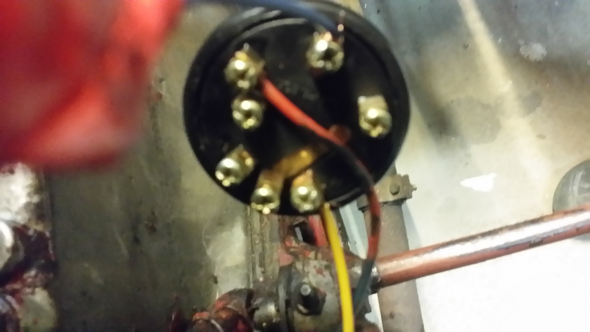

Je fais une fois de plus encore appel à vos connaissances car je ne trouve ma réponse nul part.
J'ai acheté cette centrale clignotants mais quand je branche ils ne clignotent pas mais restent fixes.
Je ne comprends pas car j'ai 3 fils et sur cette centrale, il y a beaucoup plus de plots :
- une borne 49a
- deux bornes pour clignotants gauches
- deux bornes pour les droits
- deux autres bornes reliées entre elles (celles où démarre la lamelle sur la photo).
Bref si quelqu'un peut me venir en aide, se serait cool.
Merci à vous d'avance de prendre du temps pour moi.
Alex.

Dommage, ta photo n'est pas nette pour identifier le codage des fiches. Quand tu mets en marche et que les lampes s'allumes, entends tu le clignotement ? Il y a plusieurs sortes de centrale clignotante, 3 fiches alim clignt dtr clignt gche mais aussi alim clignt drt clignt ghe alim témoin de cligotement klaxon 2 fiches
La masse se fait par les feux. Quand tu appuies sur la manette, fait elle ressort ? si c'est le cas tu as un klaxon. Je suis en train de monter les clignos sur mon tea20. J'ai enlever la centrale mécanique origine, fichu, trop corrodé, mis une centrale electronique et un contacteur manette séparé. Pour la masse, si + ou -- au chassis ne pas en tenir compte, mais attention, certaines centrale ne se monte qu'avec le -- a la masse du tracteur. Le tea c'est le + a la masse. Tu es sur de ta centrale, elle fait bien les 2 fonctions, clignotement et manette commande, sur quoi etait monté cette centrale Auto ou tracteur ? Ou blem de branchement ou hs , pour que la centrale fonctionne, il faut que la lampe cligno soit monté. As tu essayé d' inverser les fils pour voir si changements ? c'est bien a la masse ? Si tu peut mettre un dessin des fiches et le codage, ce serait bien. En principe les 2 fiches reliés entre elles servent a un klaxon entree et sortie avec l'appuie sur la manette, le contact se fait entre les 2

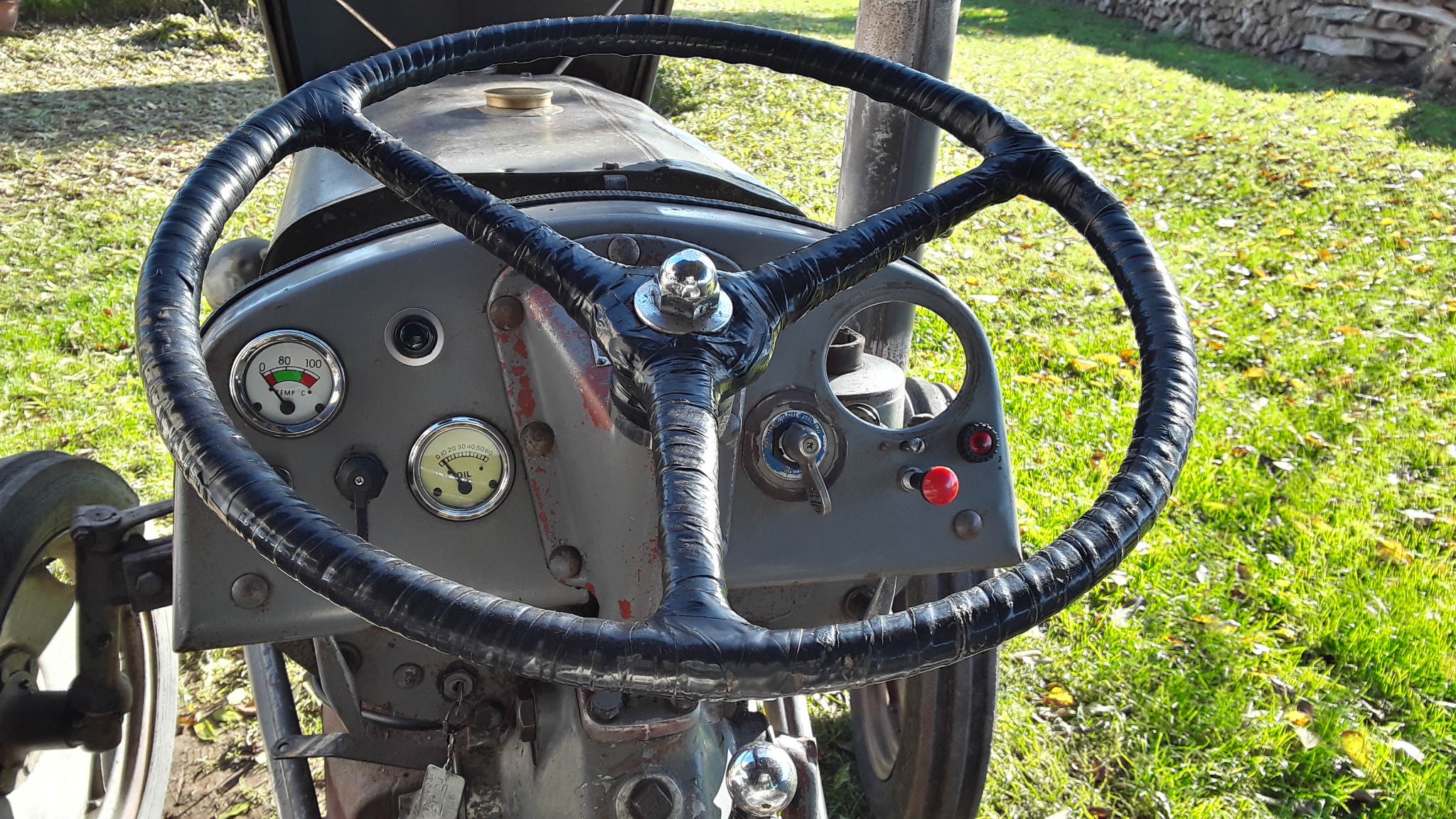

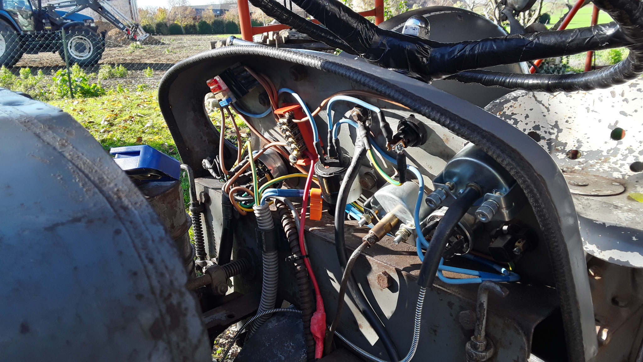

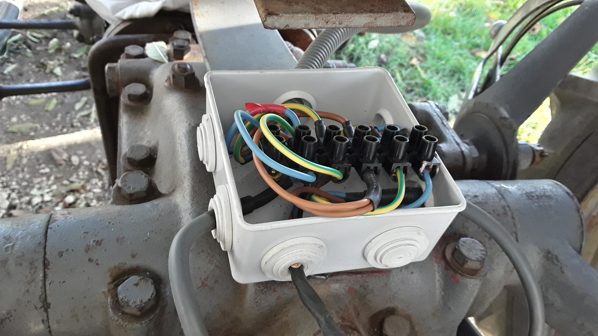

Message par patou18 » 22 Nov 2017, 22:48
Je vous mets quelques photos de mon installation électrique.
Cela paraît charger, mais la place est restreinte, tout y est, du moins le principal. Fil 2.5 mm bornier et fusibles cosses isolées par gaines ajustées a la chaleur.
On voit la centrale clignotante (ronde) montage d'un coupe batterie a la place de la bte a outil que j'ai fixé un peu plus bas.
La boîte relais plus pratique pour repartir de chaque côtés, sur 5 fils amenés a la bte couplage 2 fils pour les feux dt et ghe et immat. A drte fil pour clignot phare trav
et feux rge. De l'autre feux/immat clignot gyro. Reste la prise remorque a branché. J'ai egalement 2 catadioptres a mettre au niveau des feux
J'ai mis a dte le contacteur éclairage, le mecanisme est récent, mais j''ai remis sur le tdb la plaque indicatrice et la manette origine.
Les boutons, et témoins font un peu plastoque, je les changeraient plus tard. Sur l'avant, je n'ai rien mis pour l'instant, a voir dans le temps.
Tout fonctionne, ça a été long, a l'arrière, j'ai voulu mettre les fils dans les coduits métal existants, pas facile, même pour sortir le fil origine coincé par la rouille et dépôt depuis 60 ans. Après ça, je vais faire les fils du circuit allumage, plus simple. Je vous laisse voir et si vous avez une remarque, n'hésitez pas a le dire.
