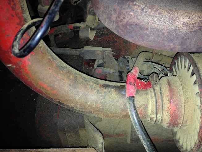

en ce qui concerne la tringlerie de démarrage, ça ressemble à ça

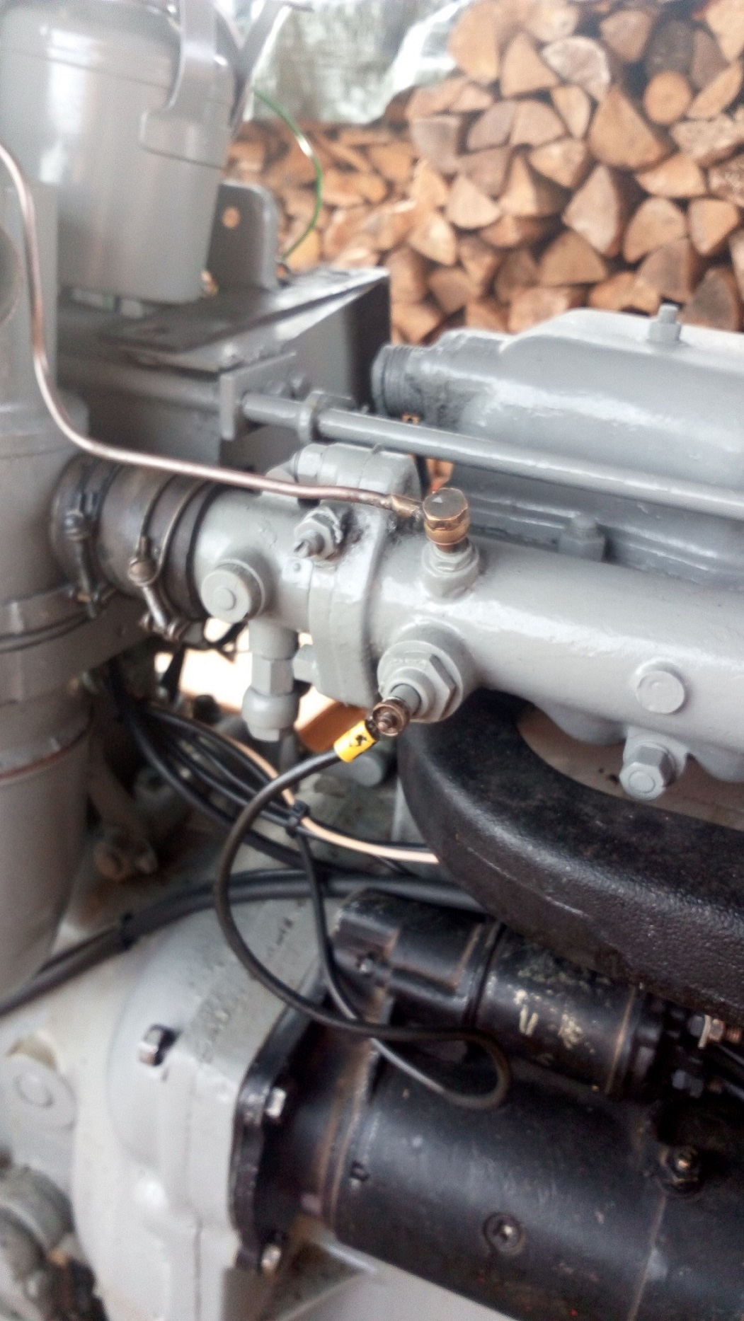

Voici une autre photo
Tu peux trouver une partie de pièces ici : http://www.agrilineproducts.com/Catalog ... uson-tef20
Dans électricité : contacteur démarreur réf: 5063 et caoutchouc starter réf : 5191
