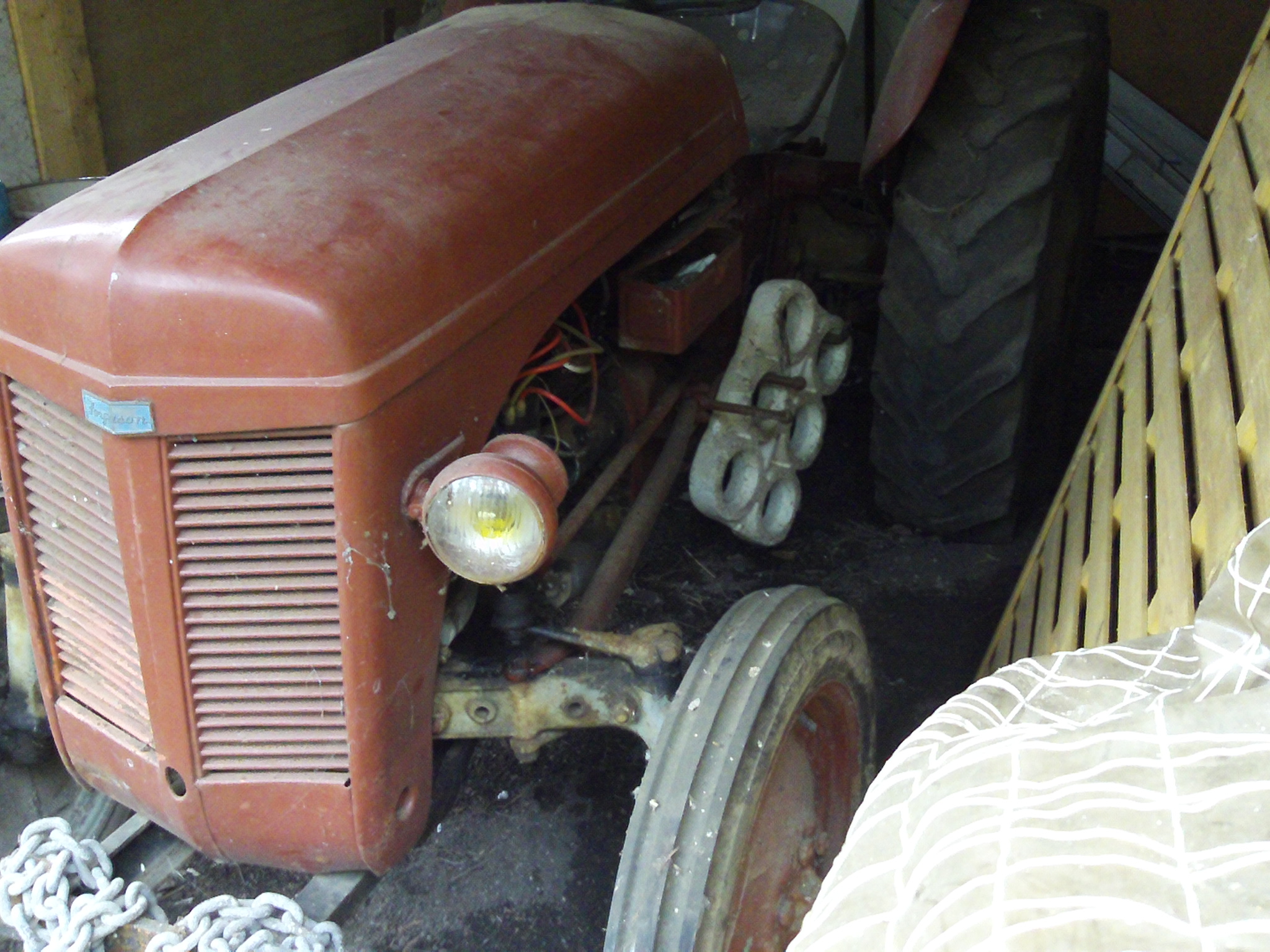

Si tu mets une photo on peut te dire quel allumeur est monté sur ton tracteur.

Message par fredumeux » 07 Avr 2013, 21:33
bonsoir tim
oui de tête , je crois que c' est bien marqué TEV sur la tête de delco , je fais une photo au plus vite !

Message par fredumeux » 07 Avr 2013, 21:36
re
désolé pour la photo , j' ai réussi !! yesss
mais il y en a 2 grr

Message par Alan 202 » 07 Avr 2013, 22:26
Bonsoir Fred et bienvenu sur le forum
Sympa la roulotte et ton p'tit gris aussi bien sur, un peu de poussière :wink: mais pas cabossé
Pour ton allumeur si c'est un SEV tu vas jeter un oeil là : http://jdatain.free.fr/forum/viewtopic.php?f=5&t=6343&p=63354&hilit=allumeur+SEV#p63354
