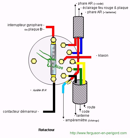

Message par ATOS » 05 Nov 2012, 22:56
Voici le schéma d'origine du FF30.
Le plot latéral est prévu pour le feu rouge et l'éclairage de la plaque, j'y ai branché l'éclairage de l'ampèremètre.
La plaque D est connectée juste après le fusible, comme les clignotants.
Rotacteur
yesss Plaque D, l’ancêtre du "Gy Ro Phare" . yesss
(j'ai mis un moment à comprendre pourquoi il y avait une petite lumière orange ridicule . . . +1 (bravo Web) fallait y penser ! respect

Message par breton gilles » 06 Nov 2012, 09:06
bonjour a tous (tes) Atos avec un ptit schema comme le tiend super pour le branchement yeaaa bravo gilou
