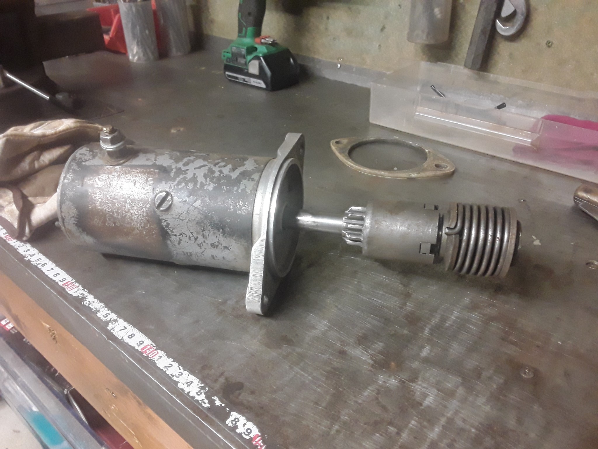

J'ai un petit soucis avec mon démareur sur mon tea20
Essaie de redémarrage après 18 mois sans bouger. Le démareur tourne mais n'accroche pas la couronne du volant moteur. Après retrait du démareur, je me rends compte que l'ensemble engranage et cloche coulissent très mal. Un nettoyage s'impose.
Y a-t-il des précautions particulières ? Auriez vous des conseils ?
Ci dessous une petite photo du démareur. Oui je sais les dents sont un peu usées, mais il en reste :wink:

-- DUCELIER 434 A -- a lanceur type BENDIX pignon usé, après changement par 1 LUCAS c'est reparti, c'était bien l'usure importante du pignon qui n'entrainait plus moteur
Avant tout, quel marque ton démarreur ? ce serait pas par hasard un " DUCELIER " j'ai eu ce modèle sur mon TEA20
Ceci dit si le démarreur tourne et n'entraîne pas le moteur, pense pas qu'un nettoyage suffira, cela n'accrohera pas plus la couronne moteur.
Déjà voir si batterie bien chargé et carburation bien réglé, après si ça nickel voir usure dent de la couronne, si comme celle du pignon OUPS !
Perso ce serait le pignon du lanceur " type BENDIX " trop usé. Le blem c'est de trouver " ce pignon " si de marque DUCELIER
Mon TEA20 même problème pignon usé comme le tien, chercher sur le net rien trouvé pour remplacement.
Pour cette raison, changer de démarreur pour du " LUCAS " on trouve facilement le pignon seul pour pas cher en cas d'usure de celui -ci
