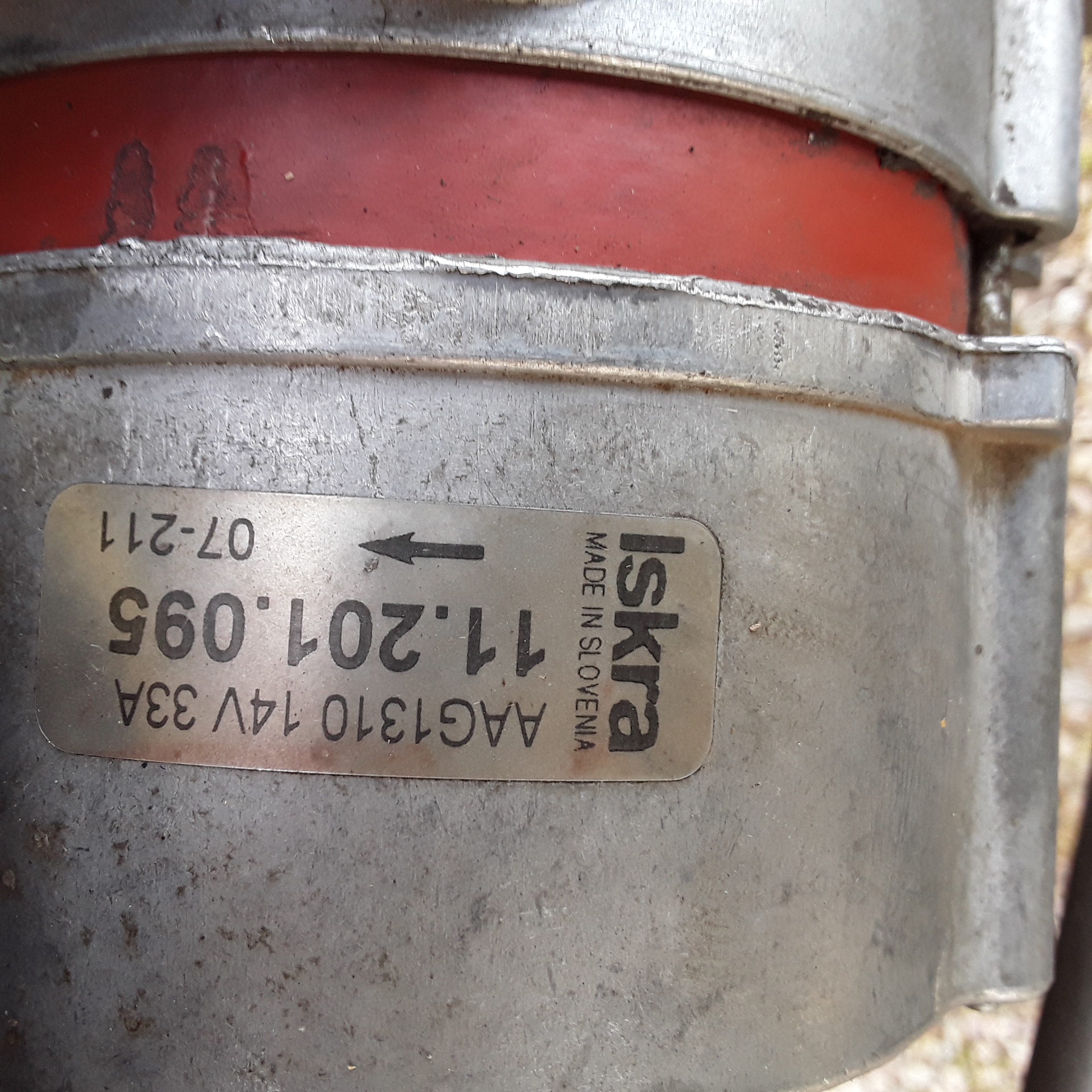

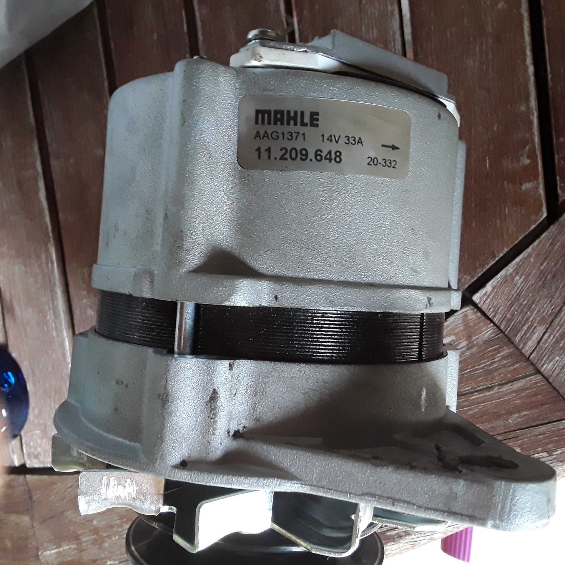

Message par Jack78 » 26 Juil 2021, 07:22
J ai remplacé le neman et amélioré la masse de l alternateur en rajoutant un fil qui va de la carcasse de l alternateur relié directement sur la masse du tracteur à l ohms mètre je trouvais que la continuité état pas terrible ( au pire , si ça sert à rien, ca peut pas y faire de mal...) . Et surprise ça marche, l alternateur débite mais il faut mettre un coup de gaz pour monter a 1600 trs/min.... 14,2 v et fonctionne toujours lorsque je remet au ralenti... ? J ai remis le vieux alternateur et celui-ci fonctionne exactement pareil dans les mêmes conditions... ce fonctionnement n est pas normal ?
Ci joint les photos des 2 alternateur

Re: Problème circuit de charge mf152
Message par Massey 37 » 26 Juil 2021, 10:08
Content pour toi que cela fonctionne avec l'alternateur neuf ou l'ancien. Le problème était donc bien un problème de masse...( on ne cherche pas assez souvent de ce côté là). Concernant le fait qu'il soit nécessaire de monter le moteur à 1600t/mn j'ai le même problème, il s'agit de mettre en action "l'excitation" pour mettre en route la charge qui continue même moteur au ralenti.
