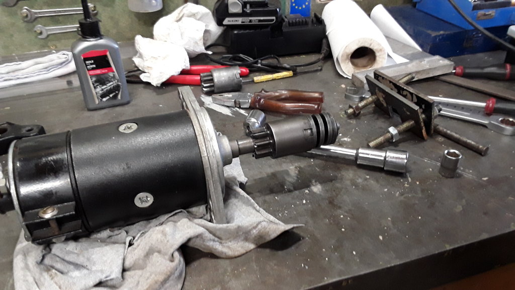

Remplacement du pignon de lancement démarreur Lucas à lanceur "bendix" TEA20 N'ayant pas les outils nécessaires, fabriqué un " système " pour sortir les éléments du pignon. Le ressort est très dur a comprimer, aucune prise autour de celui-ci, ressort et ensemble sont bloqués par un anneau rond pris dans une rainure et rondelle creuse, le tout poussé par le ressort se bloque.

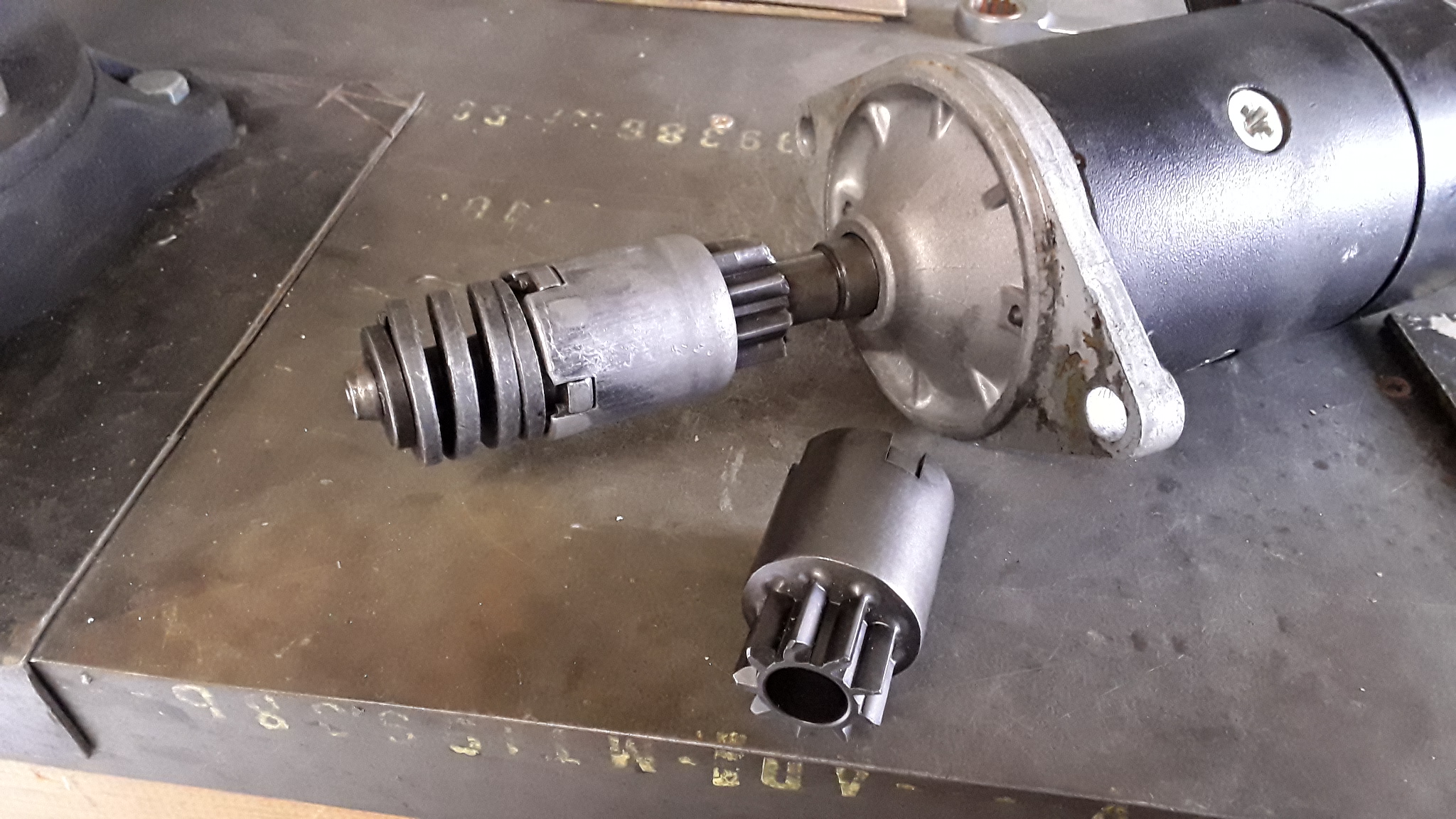

Le pignon a changé, le nouveau est taillé différemment, les dents d'attaque sont légèrement bizautées

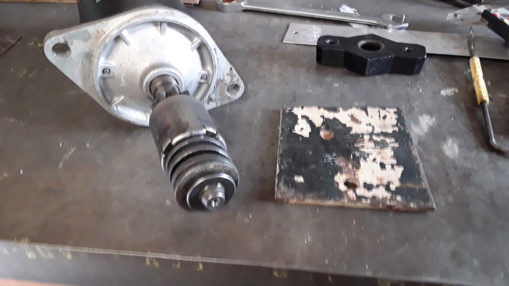

Au bout de l'axe, l'anneau est pincé dans une gorge de l'axe et encastré dans la rondelle, poussé par le ressort.

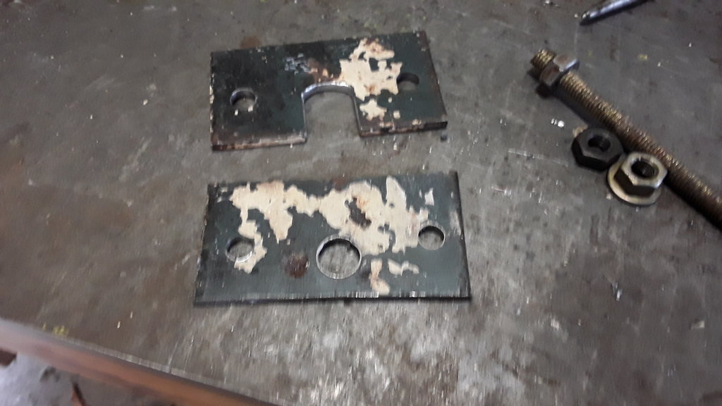

A droite la plaque metal pour fabriquer un comprimé ressort maison
Les 2 pièces prêtes à l'emploi, c'est pas de la fabrication au tour, c'est du fait " maison " avec les moyens d'un bricolo lol

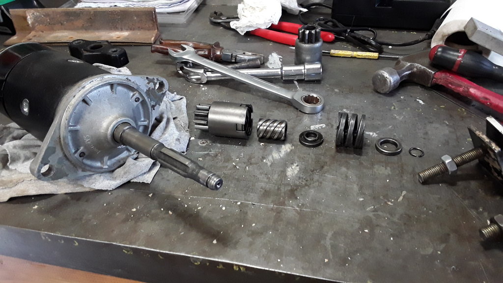

Terminé, la douille de 12 à droite c'est pour enfoncer l'anneau de blocage dans la rainure qui bloque le tout. Pour le remontage et essai sur le FERGIE vais attendre qu'il ne pleuve plus
Toutes les pièces du système dit " bendix " le pignon est derrière la couronne, il est tiré au démarrage sur la couronne dentée
Le ressort, même à l'etau il faut forcer pour le serrer !
A droite l'anneau de blocage de tout le système

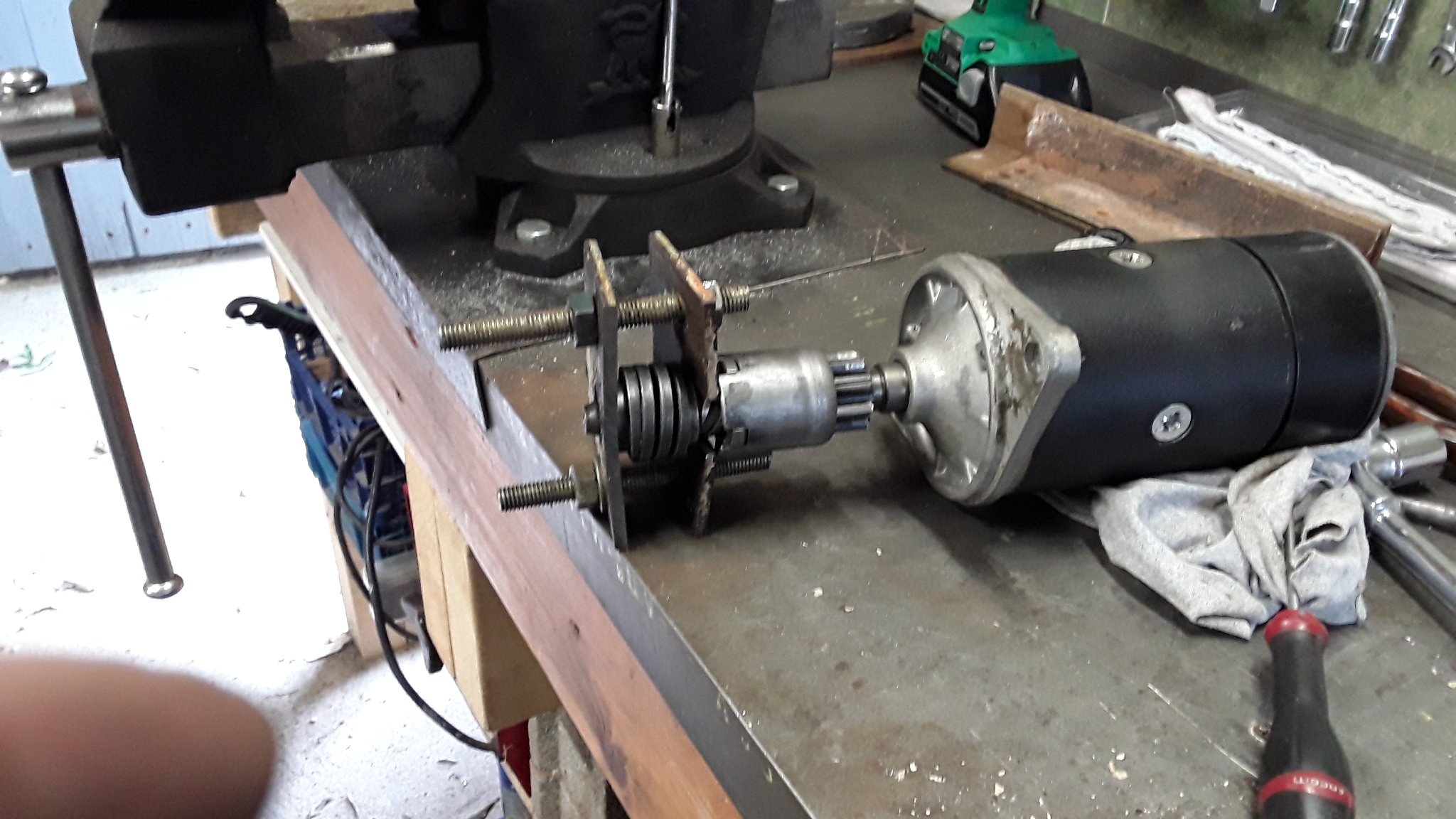

Les plaques en place pour comprimer le ressort, une fois serré, on sort l'anneau par le trou de la plaquette du bout. Ressort puissant, les plaques se plient, à faire dans un métal plus solide. En renforçant avec une corniere soudée, ça devrait empêcher la courbure.. Suis pas un pro de la metallerie, l'important c'est que j'ai pu faire le changement de ce pignon :D

Seppi Fabrice mercib pour vos commentaires sympas. Sans doute qu'il existe un outil pour ce genre de démontage, mais vu le prix et le peut que ça vas servir, autant faire soi même. Ce serait à améliorer un peu, j'étais quand même pas trop sur que ça le ferai lol

J'ai pris le modèle 9 dents, comme mon démarreur Lucas récent. Il existe aussi en 10 dents
Pour le 9 dents tu dois avoir la référence 54252212 TLB 112 Pas très cher dans les 20/25 €

Démarré le TEA20 c'est OK accroche plus directe et plus silencieuse. Une bonne chose de faite.
