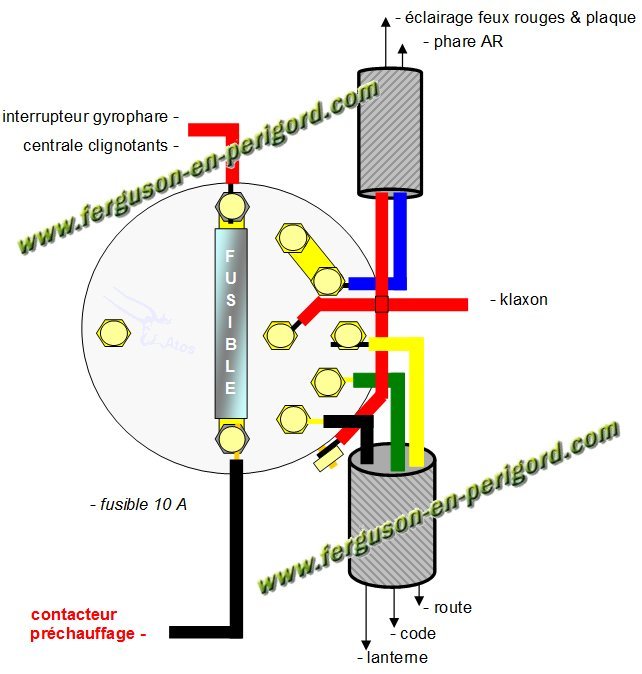

Message par ATOS » 08 Fév 2014, 16:18
Bonjour Eric
voici le branchement de mon rotacteur
Tous les éléments doivent être à la masse ! ! !
Bon travail

Message par éric82 » 09 Fév 2014, 12:28
Merci ATOS et Bernard pour les schémas mercib y me reste plus qu'à vérifier tout ça, mais doit y avoir un binz vue les allumage correspondant de mon rotacteur et ceux que me donnes Bernard...
