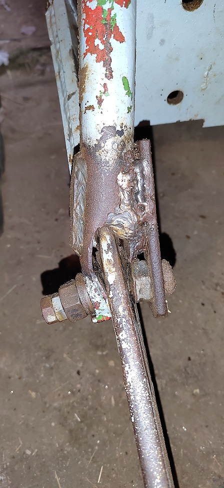

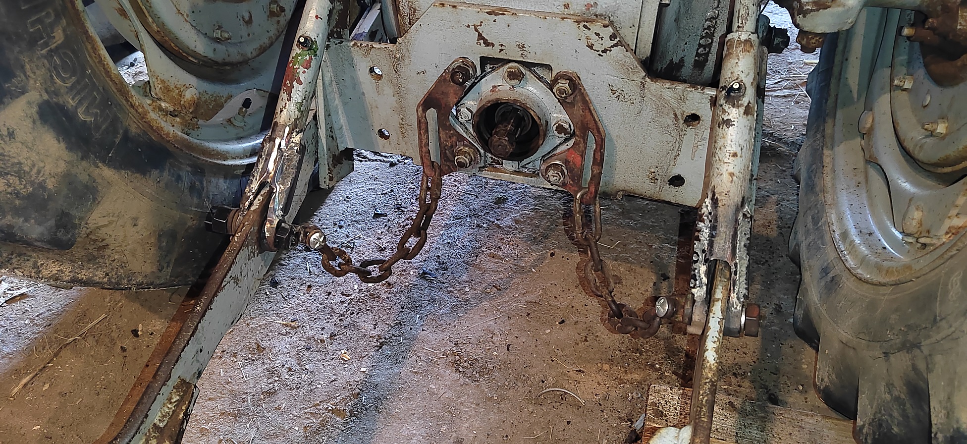

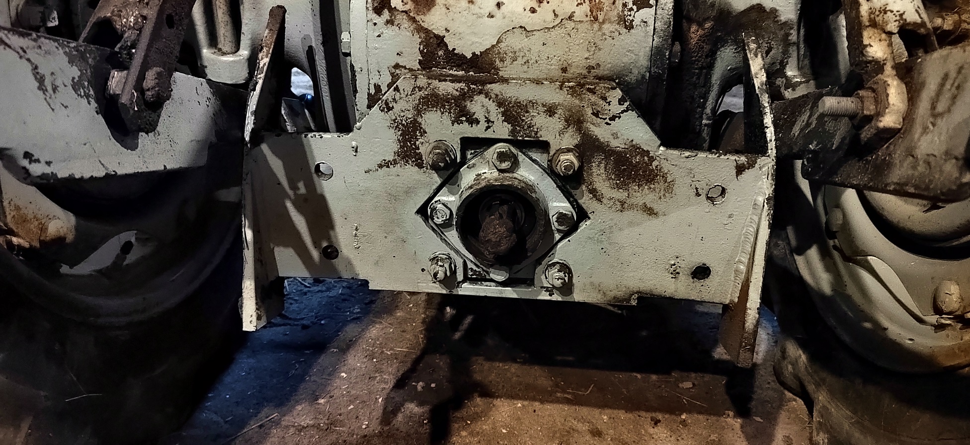

Je remets en route le TEK 20 récupéré l'an dernier et je me pose quelques questions sur la plaque fixée au pont.
Quelqu'un en a déjà vu des similaires ? Ou pourrait-on fixer un attelage ?

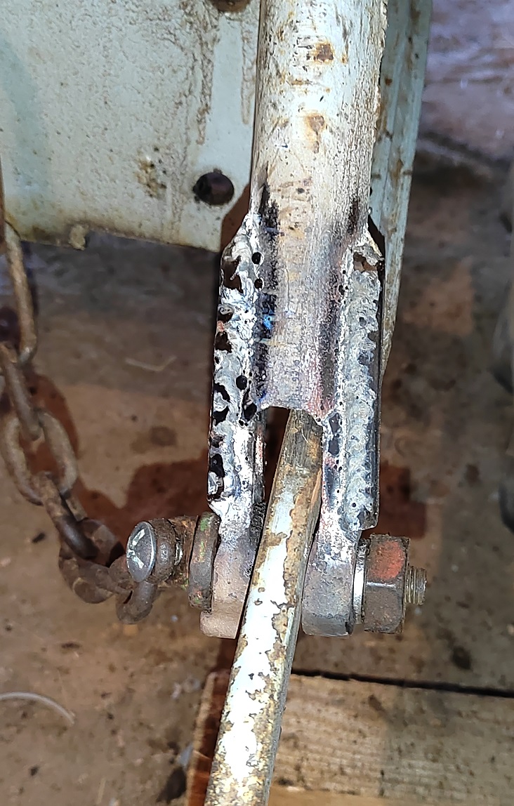

Par ailleurs, les chandelles sont mal en point. Je doute de pouvoir récupérer celle de gauche, elle a été brasée, soudée puis a recasser.
Je cherche donc une chandelle fixe, les deux chaines qui limitent le débattement et le bras de poussée qui bien sûr est absent. Si quelqu'un a ça dans ses trésors.

Pour la plaque centrale anti débattement était un montage que souvent les viticulteurs faisaient installer pour ainsi avoir les bras libres de chaque côté et atteler facilement les outils.
Car un vigneron d origine à des stabilisateurs fixes sous les moyeux de roues reliés aux bras et limitant le mouvement latéral a qlqs petits centimètres.
Tu cherches une chandelle fixe pour ton côté gauche.... ça se trouve en neuf mais sache que c est une réglable sans manivelle qui est installée d origine.
Pour fixer un attelage, tu peux en haut par la bielle brisée.

C'est noté pour la chandelle, c'est surtout la partie inférieure qui est mal en point. Elles ont été bien maltraitées.
En effet, j'ai vu une barre de poussée passer sur lbc à 50€ mais elle est partie.
Après une journée de soudure, meulage et découpes diverses, les chandelles sont réparées (reconstruites pour certains morceaux) et j'ai pu bricoler et fixer des chaines. Il ne reste plus que la barre de poussée.
