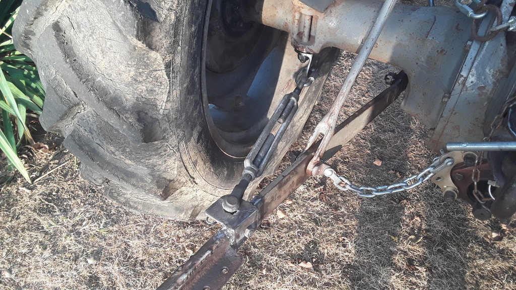

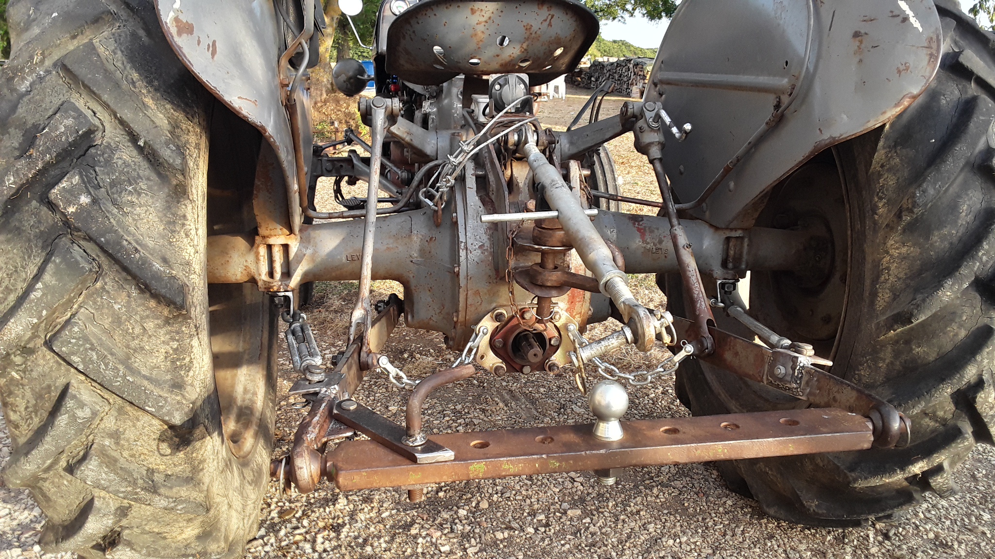

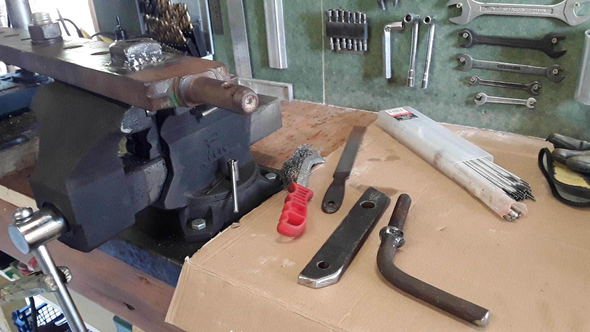

Soudure du boulon sous la barre à trous qui va recevoir la poignée fixation patte de maintien qui est retenue par une goupille avec agrafe côté bras
Équerres soudées sur bras et tendeur à oeil côté équerre sous l'aile et à chappe côté bras
Montage terminé
Montage " maison " stabilisateur et maintien à plat de la barre à trous. Cornière et tendeur en ferraille occasion pour 5€ + 2 manilles env 12 €
J'ai inversé une barre de levage mal ressoudé qui butait sous la trompette, je l'ai retourné pour vavoir la soudure à l'arrière.
Decoupe façonnage des equerres sous les ailes et sur les barres de levage et fabrication d'une patte pour fixer horizontalement la barre à trous avec écrou soudé dessous et poignée fileté.

mercib Eric le montage est moins souple qu'avec des chaînes, ça me suffit, ce que je recherchait, c'était de pouvoir mettre la bennette sous les feux et plaque immat. Avant obligé de monter la Bennette tout en haut pour éviter le balancement, je m'en sert seulement pour emmener le matériel de coupe dans la forêt au moment des affouages, pratique aussi pour mettre une remorque voiture, me sers pas beaucoup de ces accessoires, le tracteur fait le bois 1 fois l'an, le reste du temps, c'est pour la ballade et voir les potes dans le pays lol
