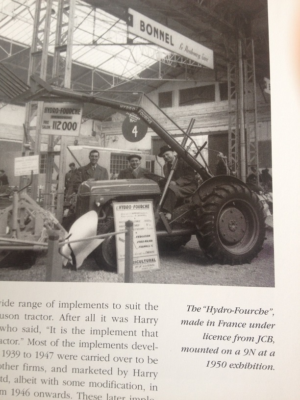

voici une photo d'époque de ta fourche... neuve.... bravo (monté sur un ford-ferguson)

Merci pour la photo de la fourche
