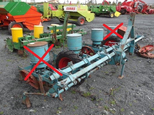

J'ai retaper un ferguson ff30ds l'année dernière. Je viens d'acquérir un semoir monosem 102. j'ai décidé de la passer en 2 rangs pour l'atteler sur mon ferguson afin de semer des maïs a écartement de 75cm. J'ai donc essayer de l’atteler mais le tracteur ne lève qu'un seul élément et ne décolle pas le deuxième. J'ai donc démonter la pompe hydraulique mais je n'ai rien vu d'anormal, j'ai démonter le couvercle de relevage, j'ai changer les segments du piston car le premier était cassé. j'ai remis l'huile (le niveau est juste au dessus du minimum) 80w90. je pensais que le tracteur allait soulever le semoir mais il ne le lève toujours pas. Lorsqu'une personne l'aide il le monte et dès qu'on relâche il redescend au point pou le tracteur le monte a son maximum. A son maximum, le relevage saute légèrement comme si il voulait lever le semoir mais il n'y arrive pas. j'aurais aimer savoir si le semoir en 2 rangs était trop lourd du fait du porte à faux relativement important pour le tracteur ou bien savoir quelle est le symptôme du tracteur malgrès que j'ai déjà démonter une bonne partie du système hydraulique et du relevage.

le relevage est prévu pour 450kg max au niveau des bras, si tu multiplies la longueur des bras par 2 avec le porte à faux, tu divises par 2 la charge soulevable.
et ainsi de suite... par 3, par 4 ...
Sur le mien le relevage permet *presque* de soulever les roues avant avec la bennette chargée raz la gueule. je me suis déjà fait des frayeurs au démarrage (ou en virage, les roues ripent), je suis obligé de lester l'avant. ça donne une idée pour comparer les couples de relevage avec ton tracteur.
