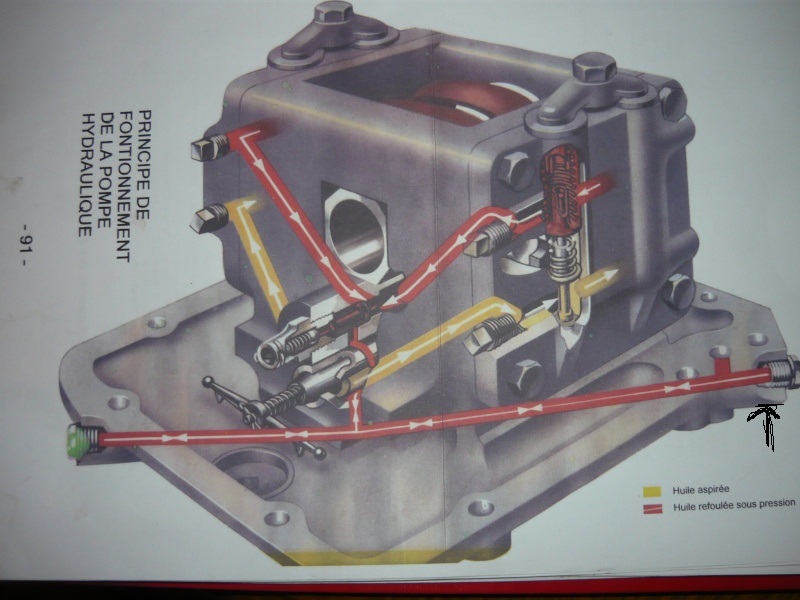

2eme problème enfaite j'avais une fuite avant au niveau du carter inférieur de ma pompe hydraulique au niveau de l 'ecrou en bas sur la droite du carter. Il y a une petite fissure .J'avais mis de la patte a joint dedans et sa ne fuyais plus . Mais en débranchant mon vérin ma prise hydraulique du tracteur c'est mis a fuire car sa il se fermé mal et la problème j'ai retrouvé la patte a joint grr . Donc a mon avis tous mes problème vienne de la il doit y' en avoir plein ma pompe .
Que me conseillez vous ?
est ce que le carter inférieur de la pompe est démontable ? ou puis je le ressoudé?

Re: probleme benne
Message par jimmy » 14 Nov 2014, 20:31
voici ou et la fissure , puis je ressouder?
jimmy

Message par Colin » 14 Nov 2014, 21:02
Foutu pour foutu, qu'as tu à perdre?
tu peux aussi couper le morceau où il y a le filet et placer un bouchon dans le trous, sans obstruer le conduis qui monte au couvercle de relevage.
Il parait que l'alu de cet époque n'est pas facile à souder???

Message par testi » 16 Nov 2014, 09:37
pas moyen de recharger à la soudure et aller prendre la pression à l'autre extrémité (en diagonale du carter ) ?

Re: probleme benne
Message par letrebe » 16 Nov 2014, 15:58
Maintenant que tu a démonté le carter a ta place je le degraisserai correctement et j'essaierai de le refaire à la soudure à froid. Je doute que tu réussisse à le ressouder autrement. Ta valve c'est pas en démontant que tu l'aurais tordue? L'avait tu bien desaccouplé avant de démonté le carter de la pompe ? Si elle était tordue avant démontage tes problèmes venait très certainement de la....
