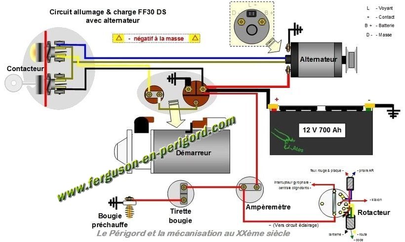

lagrisaille a écrit:Prochaine étape, l'alternateur.
C'est vrai c'est pas d'origine mais nous ne travaillons pas assez longtemps pour qu'une dynamo recharge correctement,
alors moi aussi j'ai craqué et tellement galéré pour brancher cet alternateur ( respect Merci à PatrickM pour ces conseils) ,
que je te mets en ligne le schéma de mes câblages. Bien sur il y en a d'autres sur le forum qui sont tout aussi bien !
circuit alternateur.jpg (68.68 Kio) Consulté 24217 fois
Tu peux consulter la modif sur le site rubrique "Mes FF30", clique sur l'image de l'alternateur.
Bonne soirée à tous
Re: trop d'huile !
Message par Colin » 23 Jan 2014, 20:25
Moi je ne comprends pas le shémas.
Je pense que le fil vert venant de la clé doit être relié avec le jaune et non le bleu.
Le fil vert n'a pas besoin non plus d'aller jusqu’à l'alternateur. Enfin ça dépend peu être de l'alternateur?
Le B+ de l'alternateur doit venir sur l’ampèremètre et non directement sur la batterie. Car là ton aiguille ne va jamais dans le positif.

Message par ATOS » 23 Jan 2014, 22:57
Colin a écrit:Moi je ne comprends pas le shémas.
:?: :!: :?: mur :?: :!: :?:
:idea: mais ça marche alors je n'y toucherai plus ça c'est sur . . .
et l'aiguille dévie bien comme il faut et ça charge bien,
mais comme j'ai dit il y a bien d'autres schémas sur le forum qui fonctionnent.
:roll: C'était pour aider :roll:
