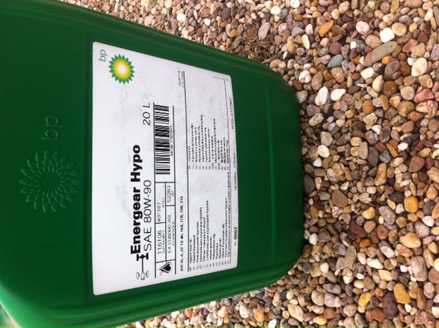

bonjour alan voici l huile que j'ai acheter
image (1).jpeg (164.3 Kio) Consulté 24826 fois
jimmy
Re: relevage
Message par webmaster » 18 Nov 2014, 07:31
Ah ben c est bien ca va tout decaper nickel... :wink:

comment sa?

Message par webmaster » 20 Nov 2014, 14:43
Gl4..... Plein de bons additifs ! Le bronze va adorer !

bonsoir j ai trouvé ça:
http://muck.jeanclaude.free.fr/La%20cla ... huiles.htm
j ai mis de la gl 4 depuis que j ai mon ff 30 et je n ai jamais eu de problemes
