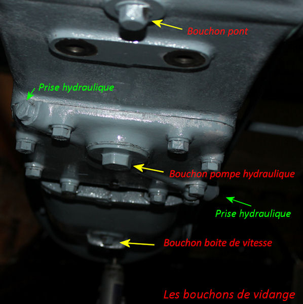

Je vais faire les vidanges sur le FF30 que je viens de racheter.
Pour la vidange moteur c'est facile, le bouchon est au point le plus bas du carter inférieur.
Par contre dans le manuel d'atelier on parle de 3 bouchons de vidange pour l'hydraulique. J'ai regardé sous le pont et j'en ai bien vu un gros au milieu et deux plus petits de chaque côté à une vingtaine de centimètres dans le même axe, l'un se trouvant à peu près sous la direction et l'autre vers l'arrière du tracteur.
Est-ce que c'est exact et est-ce que je dois ouvrir les trois bouchons de vidange sachant que je lui fais la vidange intégrale.

Lguespa a écrit: est-ce que je dois ouvrir les trois bouchons de vidange
Tu dois ouvrir les trois pour parfaire la vidange, pas en même temps :!: , a moins d'avoir une grande gamelle sachant que la contenance boite + pont est de 22,8 litres
A la fin ouvrir les prises hydrau il reste un peu d'huile

Ok, merci. C'est bien ce que j'avais vu comme bouchons de vidange.
