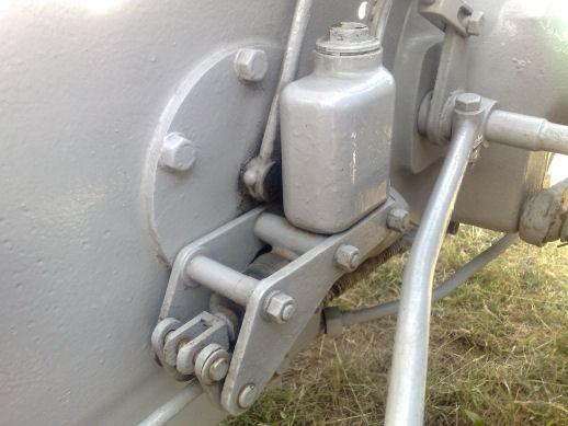

Message par chti02 » 07 Juil 2013, 20:51
cette vis est donc une sortie hydraulique alors? ensuite pour le retour il me faut une trappe avec un tuyau, pour la sorti sur le couvercle je ne l' aest pas trouvé
chti02
Message(s) : 76
Inscription : 29 Mars 2012, 20:39
Localisation : bohain en vermandois
Re: question hydraulique et relevage
Message par Alan 202 » 07 Juil 2013, 21:43
Oui c'est une DES sorties tu en a une autre à l'opposé de celle de ta photo (en diagonale)
Pour installer un retour il faut percer une des trappes latérales ou utiliser un trou de vis de ces trappes
