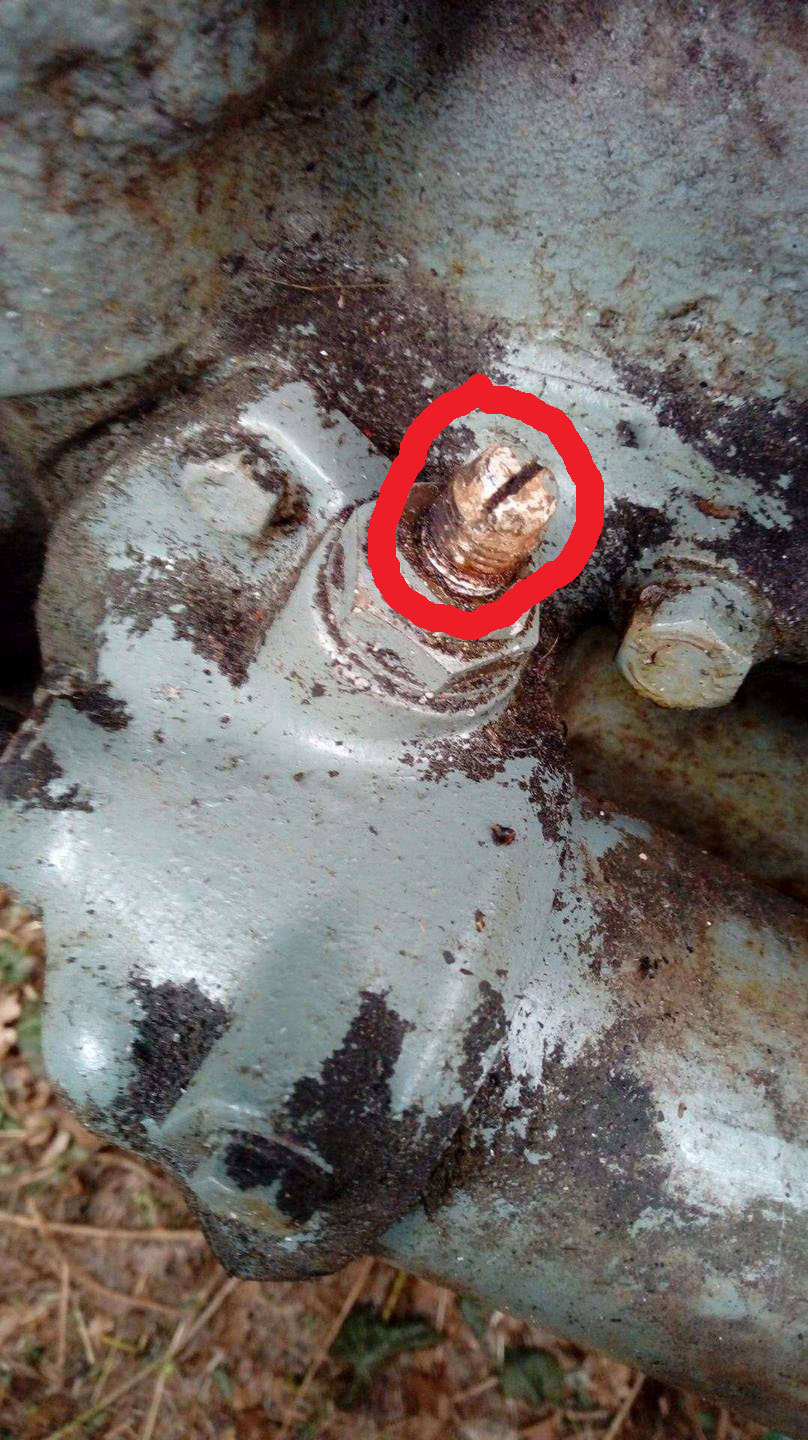

webmaster a écrit:Comment ca interdiction ?,
Oui, malgré mon grand terrain ( presque 2 ha) ma maison , assez près de la rue est dans un lotissement, mon bois et pré sont derrière Le règlement municipal : pas de tondeuse ou de tracteur le dimanche AM. grr
Mes abris à tracteurs sont assez près des voisins et ils n'ont pas de Ferrari mdrr et un FF 30 qui démarre cela s'entend et cela fait de la fumée bien noire au déma :P
Ceci étant dit j'ai une question pour loup blanc:
J'ai fait une photo du filtre sur un tea ( plus facile d'accès, mais c'est le même sur le 30)
Je pense qu'il faut tourner la grosse vis (elle a d'ailleurs une fente sur le dessus) après avoir libéré les écrous.
Est-ce bien cela ?
Seppi

Message par loup blanc » 08 Juin 2020, 07:22
Bonjour seppi
Oui c'est bien celà.
