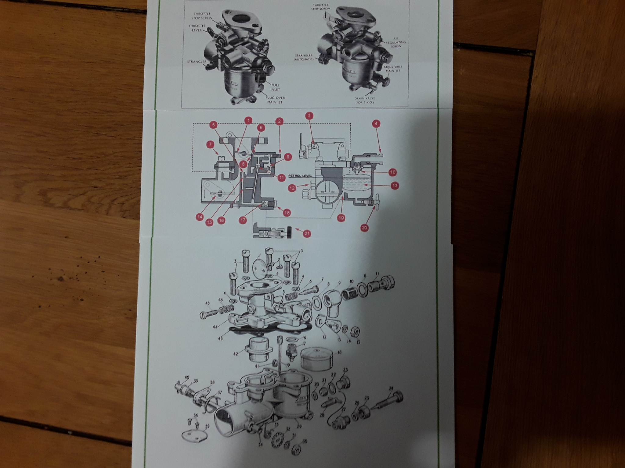

Bonsoir savez vous si il existe une documentation pour les carburateur zenith 24 t 2 hormis le petit paragraphe dans le manuel d'atelier. Car j'ai démonter le miens et je pense avoir mal remonter des morceaux. Une image en éclater serait idéal. Bien cordialement à vous.

J'ai ça, si tu peux sortir l'image pour l'imprimer ?

Salut patou. Nickel ton document. Merci beaucoup sa va bien m'aider.

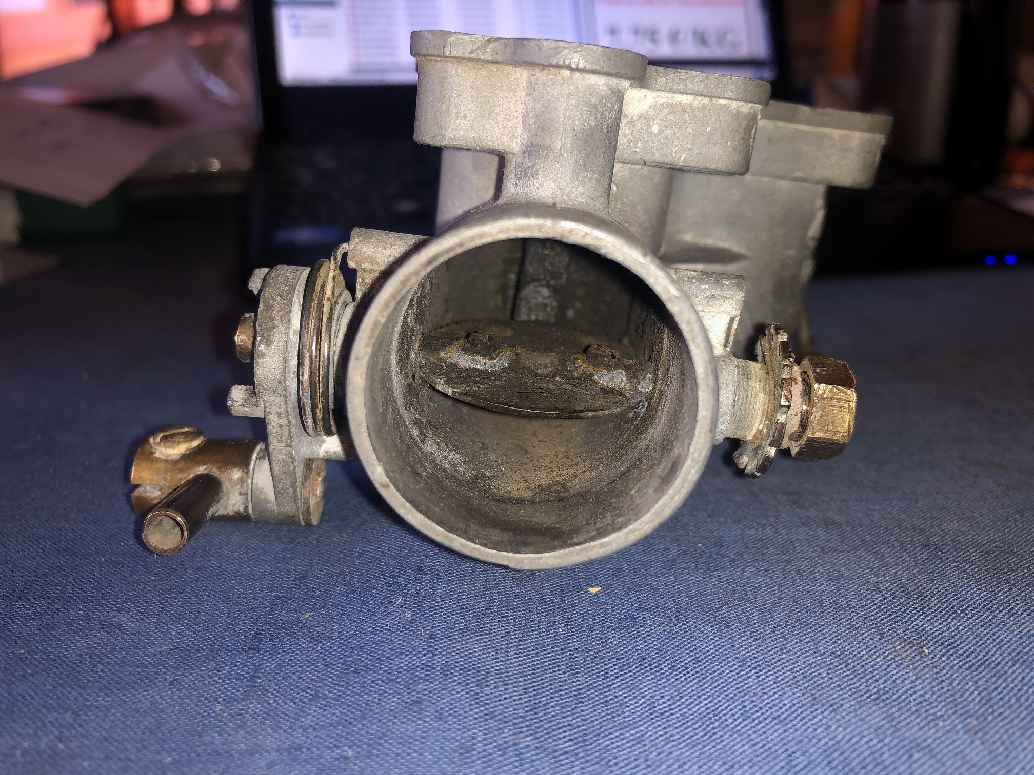

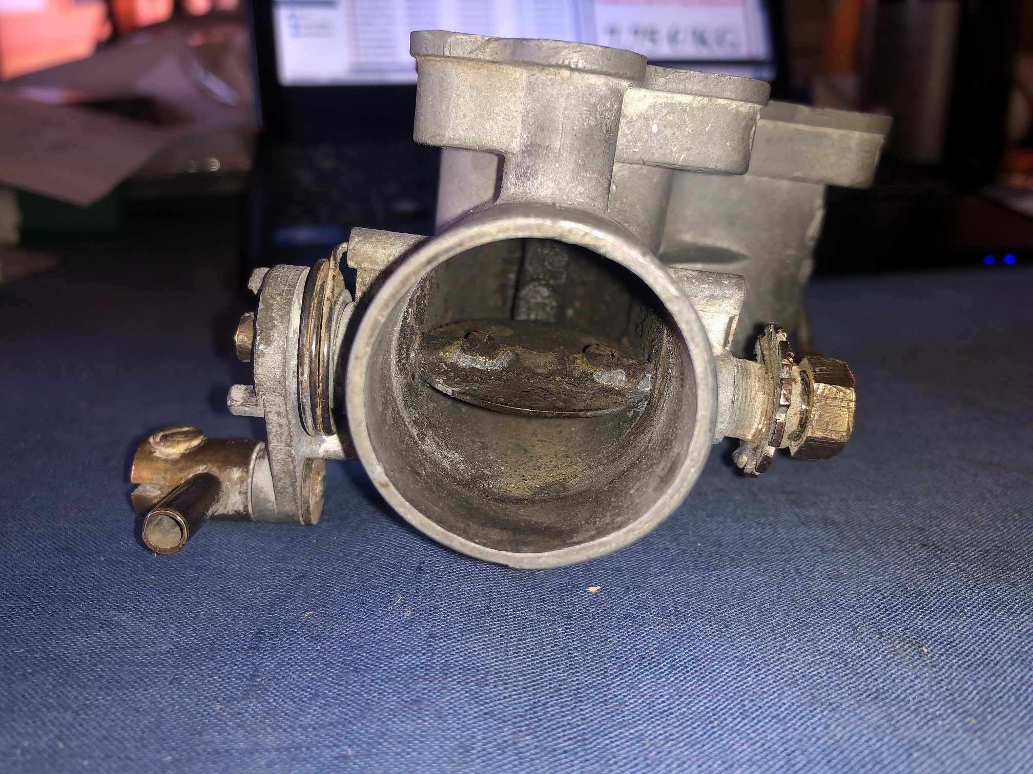

En pleine remise en route de mon tracteur, je m'interroge sur un papillon à l'entrée du carburateur Zenith monté dessus.
Quel est son rôle? Choke?
Par quelle commande est-il actionné?
Je joins une photo.
Merci à tous par avance,
Bernard

C'est le sarter (choke) tu as le schéma sur l'eclaté, se trouve en bas à gauche sur l'eclaté à l'entrée du carbu.
Il est commandé par une longue tige façon tirette, le bouton de celle-ci se trouve sous le tableau de bord à gauche à côté de la poignée de verrouillage capot.
