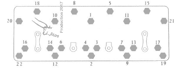

Message par ATOS » 27 Avr 2017, 16:27
Couple de serrage pour les culasses des FF30DS ou des TEF20, 11 daN.
L'ordre de serrage à voir sur l'image ci-dessous.
Ce couple est à atteindre en deux serrages.
MEF ! au positionnement correct du joint de culasse, j'ai eu le désagrément de trouver le mien monté à l'envers.
A voir les causes en détail sur mon site.

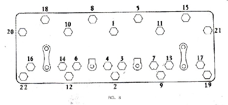

Message par jlbrllt » 27 Avr 2017, 16:41
Le manuel d'atelier préconise un serrage de culasse en 3 passes :
- 7 mdaN,
- 9 mdaN
- 11 mdaN
(bon courage, c'est assez fatigant !)
ordre serrage.jpg (43.25 Kio) Consulté 13396 fois
